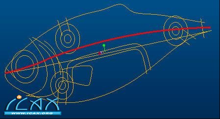

看图中1的线,是用两条线相交做成,若直接采用原始线做出来的效果没那么好。
用边界做主面,而不用可变扫描,主要是为了控制鱼的外形与样品一致

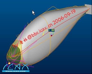

在造型中,切面后补上
做线并并过线做面,注意设置边界约束

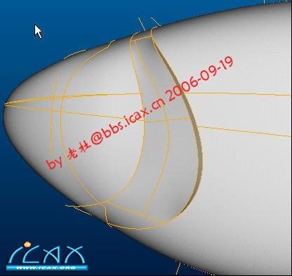

做鱼鳃,做一个四边面,切除,再补面

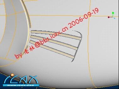

鳍偏距后做三条COS线,或者投影三条线,扫描切成

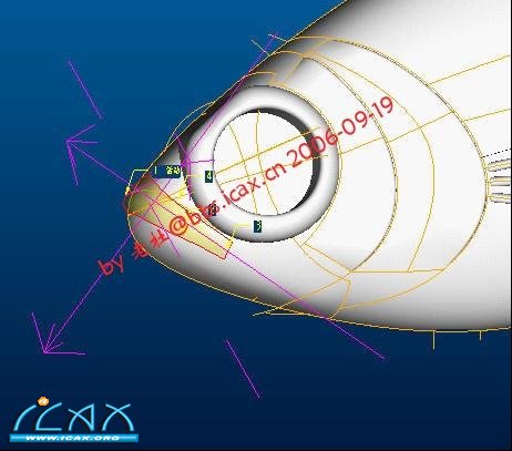

在造型里做鱼嘴,注意鱼嘴是凸起来的

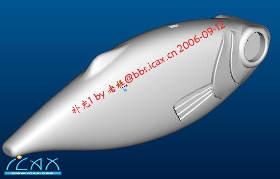

最终效果:
