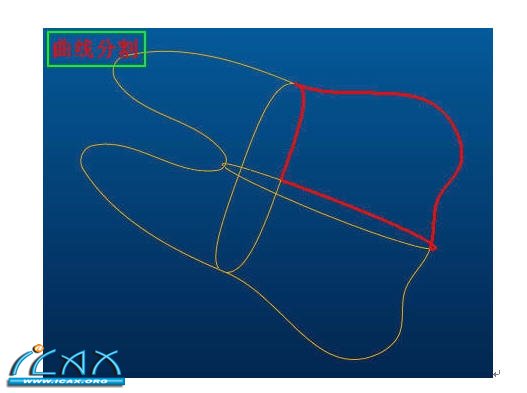

首先,对现有曲线进行分割

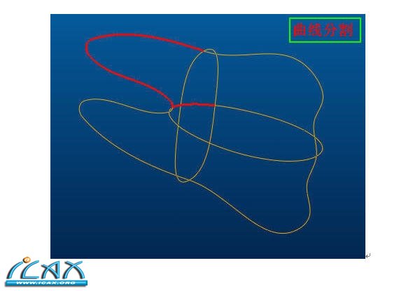

再分割

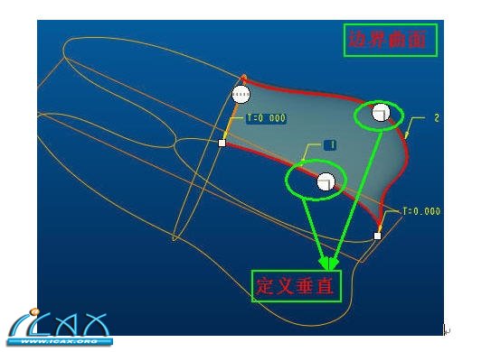

用边界混合出第一个大面,注意边界约束

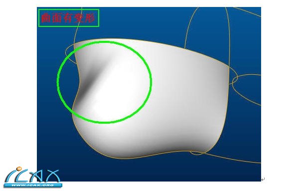

发现有曲面变形
