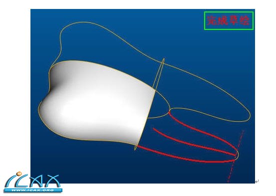

草绘效果

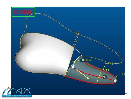

用可变扫描沿上面绘制的草绘线,做出齿根

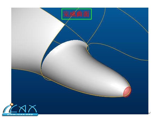

做出尾部曲面
再切除连接四边面后,补齐
