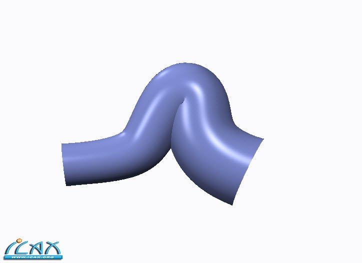

用过Creo的扫描功能的朋友都知道,在扫描过程中,如果引导线的转弯半径小于扫描截面半径时,扫描出来的曲面就很容易产生自交现象。如下图示:
要解决此种现象,最好的办法就是增大转弯半径或减小截面半径。但有时候改这两半径后,往往又保证不了产品的外观。在这种情况下,我们就只能采用最基础也最考验功力的切补法了。

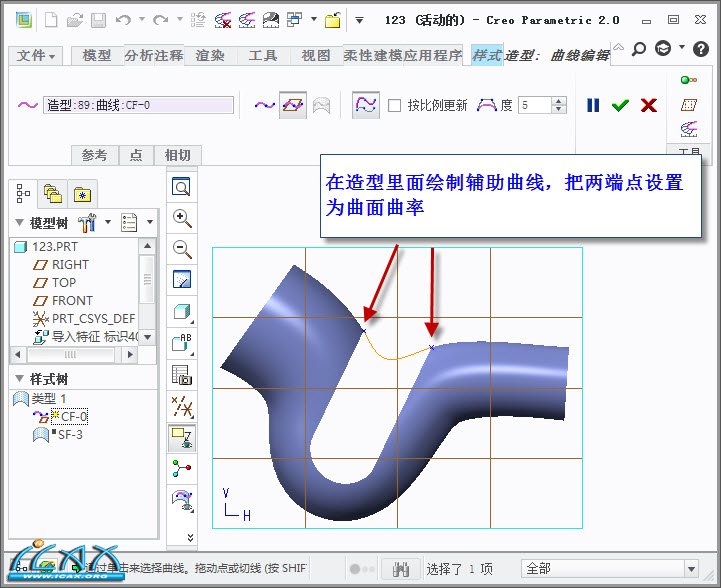

接着,在造型里面绘制辅助曲线

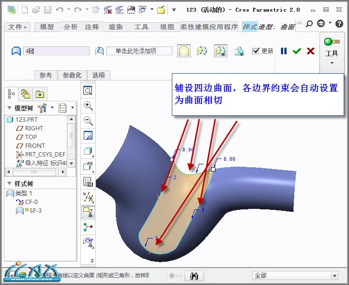

最后,把曲面补光顺

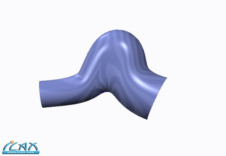

最终效果
