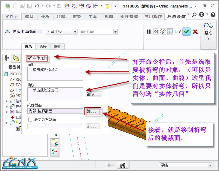

首先绘制出轮胎的展平面及花纹,然后打开“环形折弯”功能
接着选取需要被折弯的对象

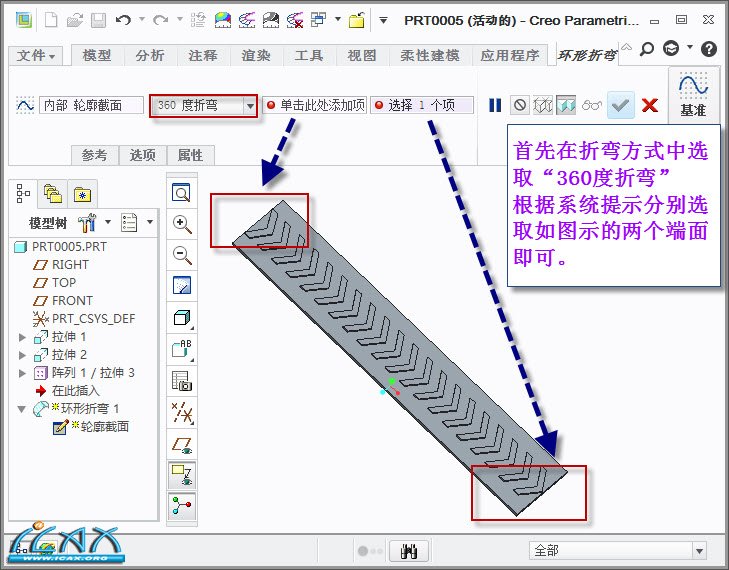

然后草绘横截面
最后选取“360度折弯”,选取起始平面及终止平面即可

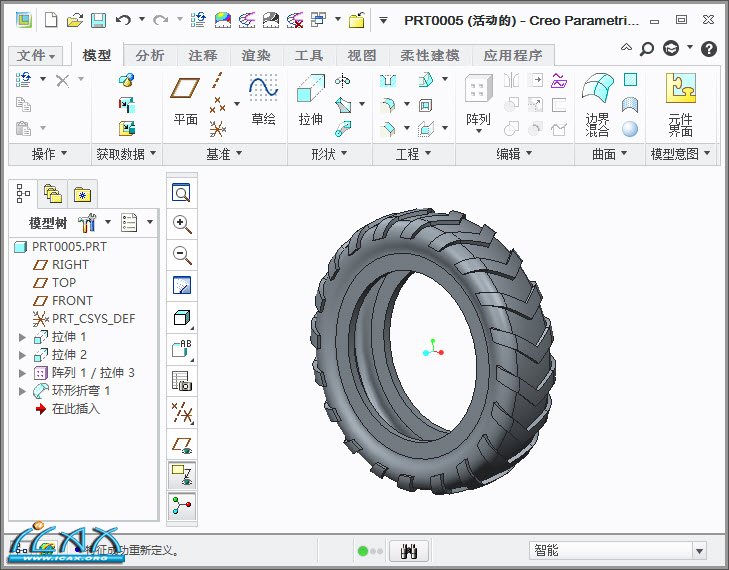

最终效果
