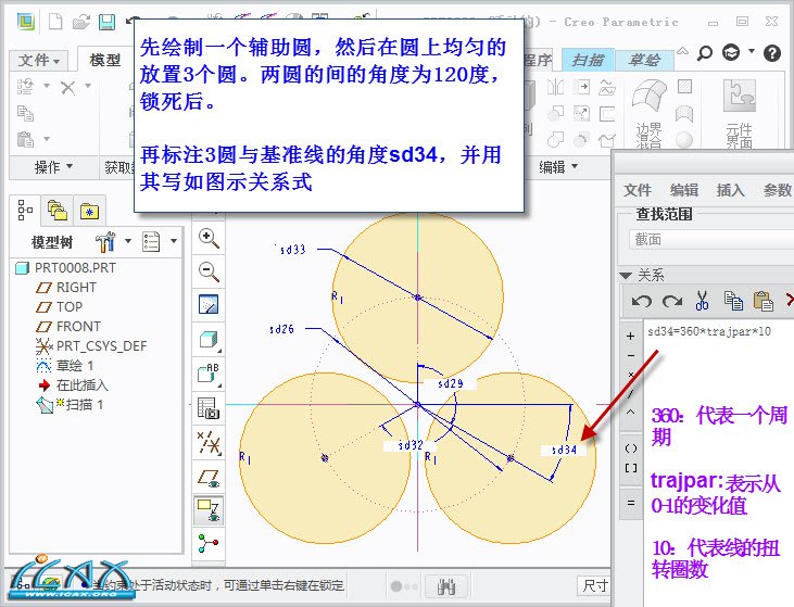

分析案例,三根线先相互缠绕,并同时一起沿一个方向并进。沿一个方向并进,我们很容易就能想到用扫描解决。那关键点就是三线相互缠绕。应该如何实现呢?
再细看三线缠绕的方式,我们也能找出一点规律:三根线是相互旋转的并进的,如果把这规律投影在在一个截面上来看,就相当于是三个圆在做圆周运动。换句说,我们可以用一个角度尺寸来控制三根线的缠绕。因此,我们可以用可变扫描+关系式来实现三线缠绕。

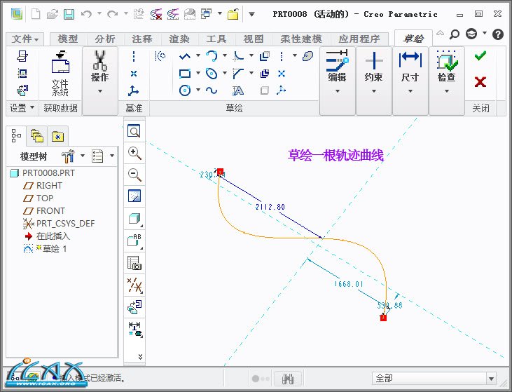

首先,草绘一根轨迹线

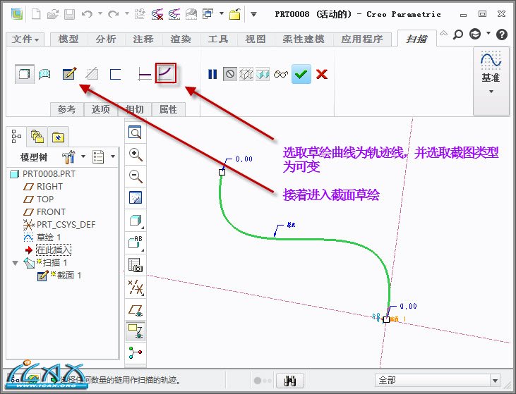

接着,以草绘线为轨迹,做可变截面扫描
进入草绘截面,完成草后打勾即可

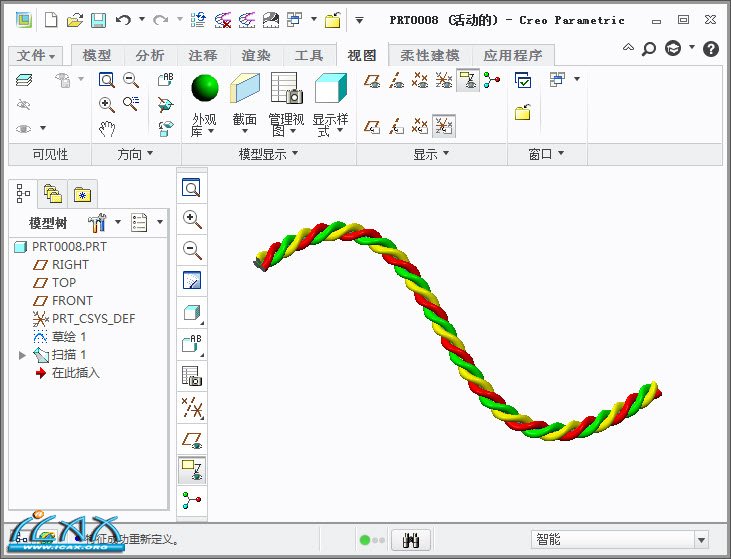

最终效果图
