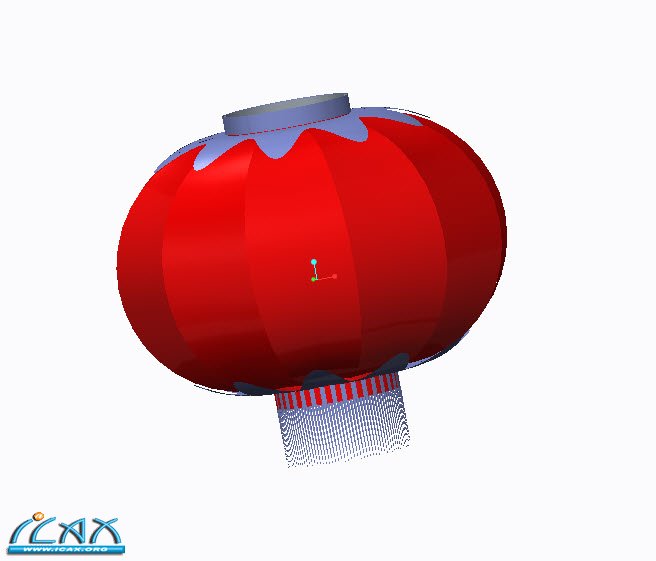

摘要: 分析灯笼的外观,可以把它想像成一个可变半径的圆柱体,从这点来看,我们可以用旋转和扫描来完成。再查看灯笼的细节部分,在保持整体圆形不变的情况下,还会做规律的类似折叠的变化。因此,这里我们就排除了旋转的方 ...
分析灯笼的外观,可以把它想像成一个可变半径的圆柱体,从这点来看,我们可以用旋转和扫描来完成。再查看灯笼的细节部分,在保持整体圆形不变的情况下,还会做规律的类似折叠的变化。因此,这里我们就排除了旋转的方法,也就是说这些条件用扫描都能达到。

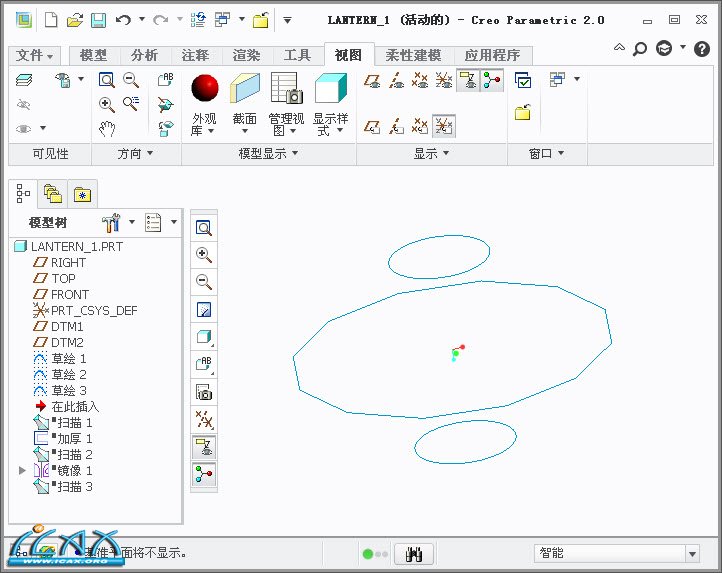

首先草绘出框架线

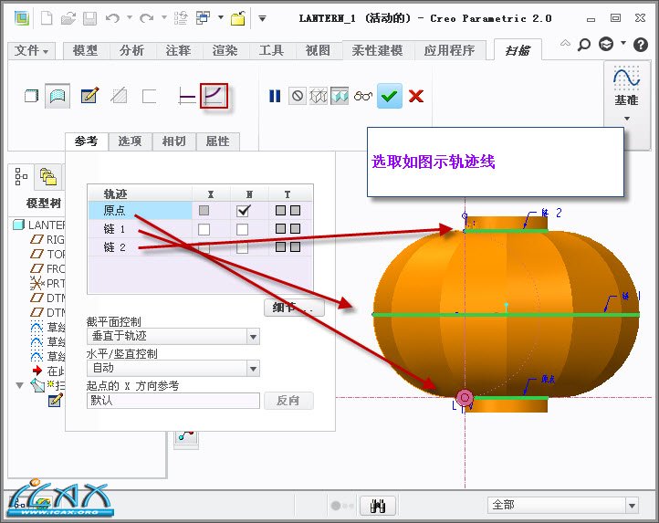

用三根草绘线做扫描主体

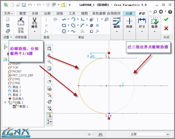

扫描截面如图示
