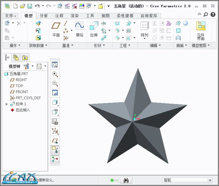

这是一个很简单的案例,做法很简单。主要是考察大家对产品拆分的基本能力。上面和大家分享了一种规矩的做法。这里再和大家分享一种比较灵巧的做法。一个拉伸就可以搞定。
下面和大家分享下具体的做法:
使用拉伸,草绘如图示截面
最关键的一点,添加锥度

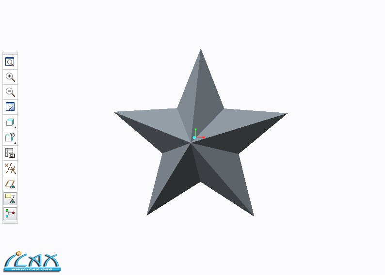

最终效果
