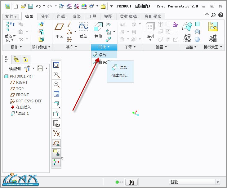

从菜单上找到混合命令

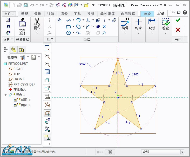

接着草第一个截面为五角星
草绘第二个截面为几何点
