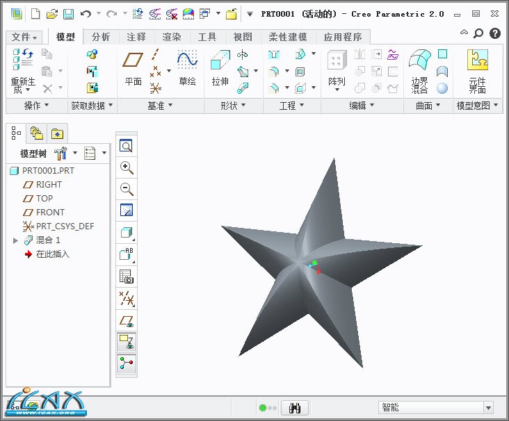

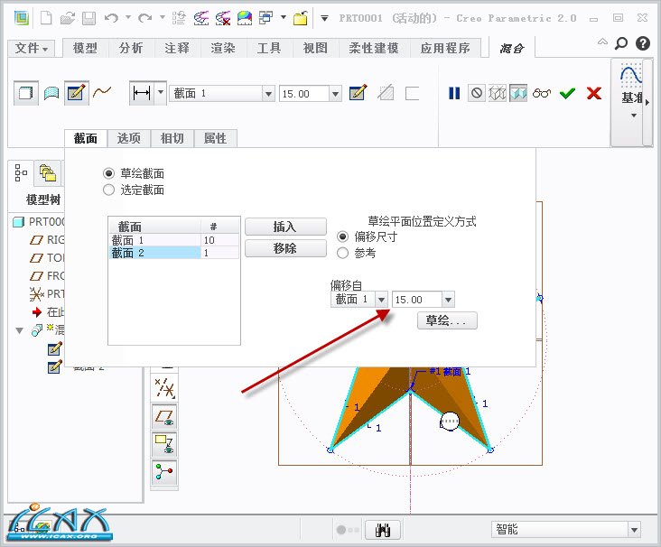

摘要: 这是一个很简单的案例,做法很简单。主要是考察大家对产品拆分的基本能力。上面和大家分享了一种规矩的做法。这里再和大家分享一种比较灵巧的做法。一个特征内搞定。下面和大家分享下具体的做法:从菜单上找 ...
设置两截面间的距离

最终效果
