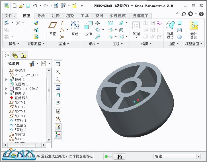

拉伸出柱体

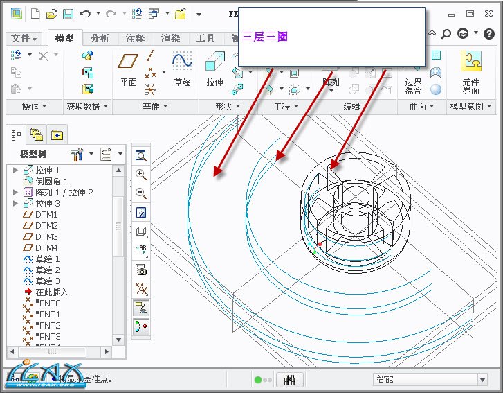

草绘出辅助线

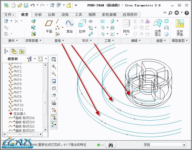

在辅助线上,放置辅助点

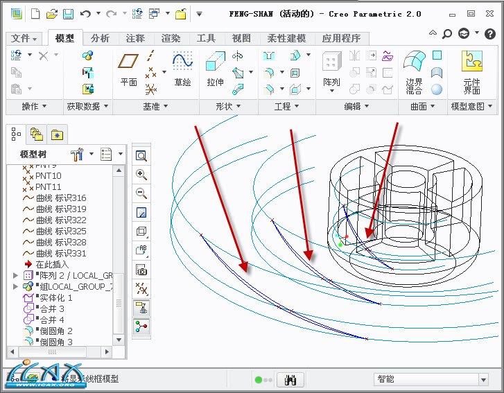

过辅助点做出辅助曲线
