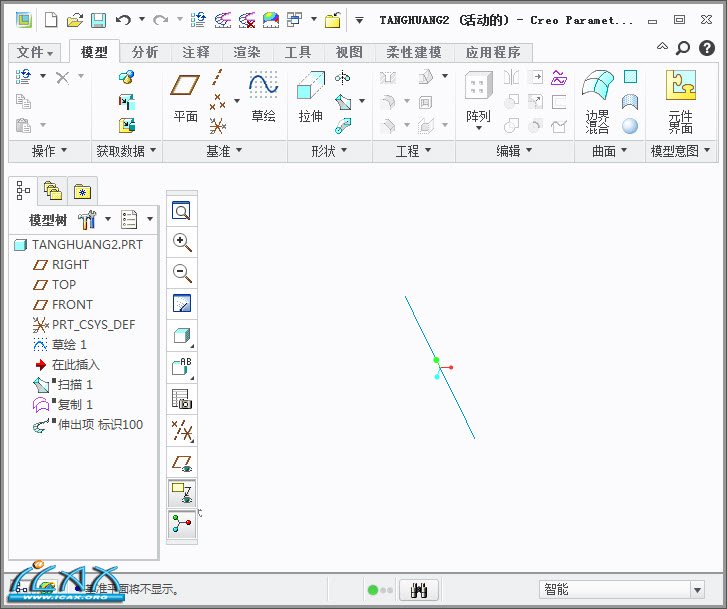

这是一个很基础的题目,坛友都完成得不错,现在题目结束了,我帮整理下各位坛友的做法,好让更多的朋友能掌握这些方法。
下面和大家分享另一种扫描的方法:
草绘引导线

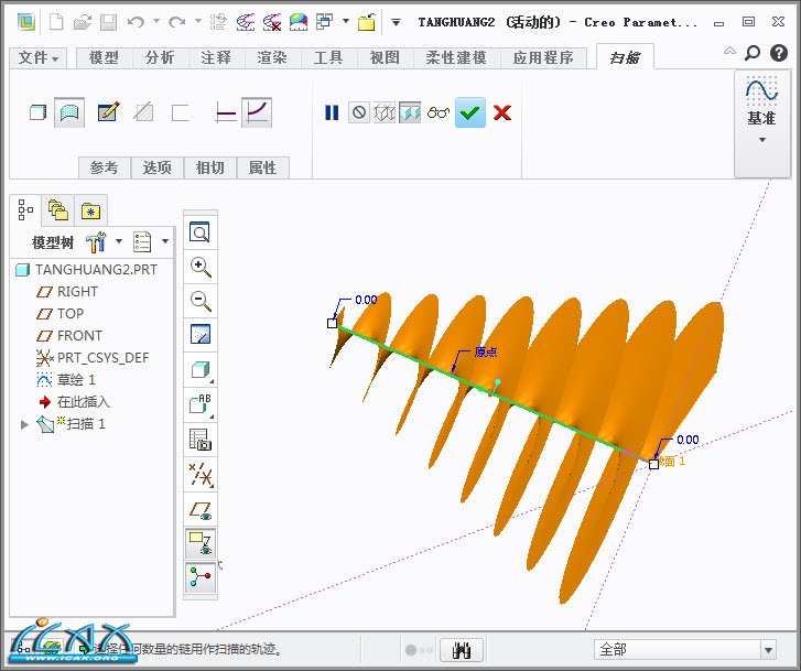

沿引导线做可变扫,其截面及关系式如图示

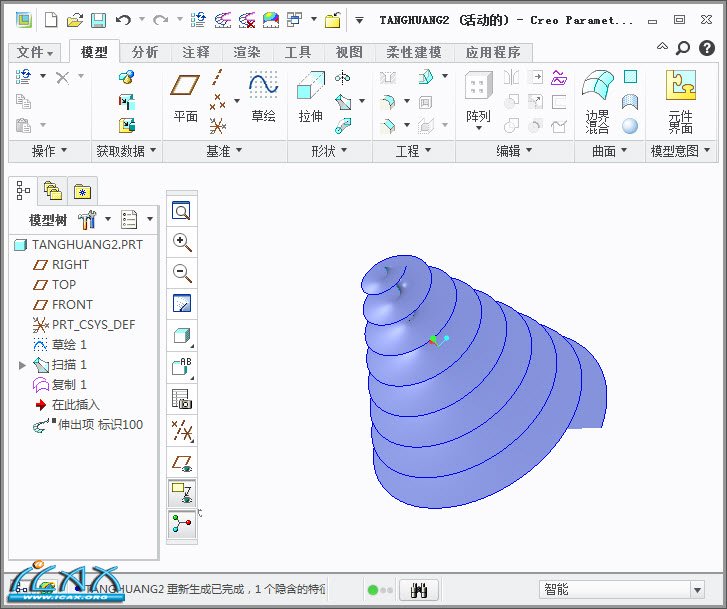

扫描结果
