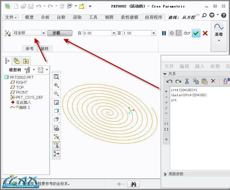

做蚊香型方程曲线

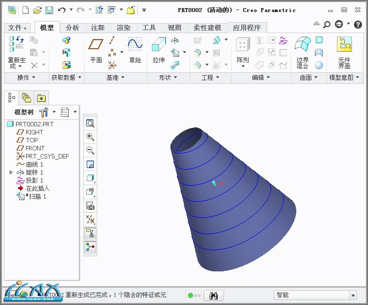

把曲线投影到曲面上

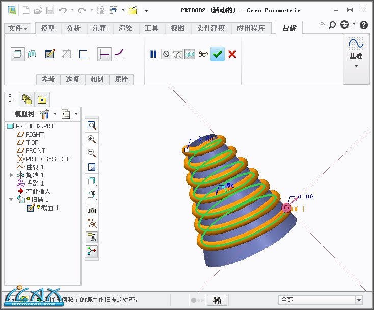

沿投影线做扫描

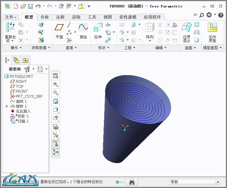

最终效果
