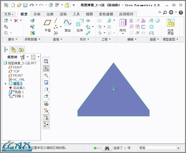

填充出如图示曲面

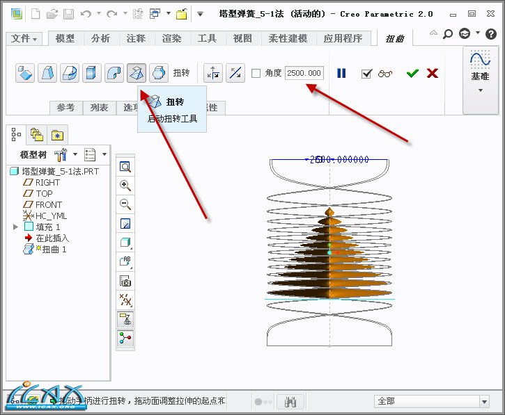

进入扭曲,对曲面进行扭转2500度

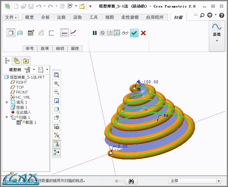

沿着扭曲的曲面边界扫描

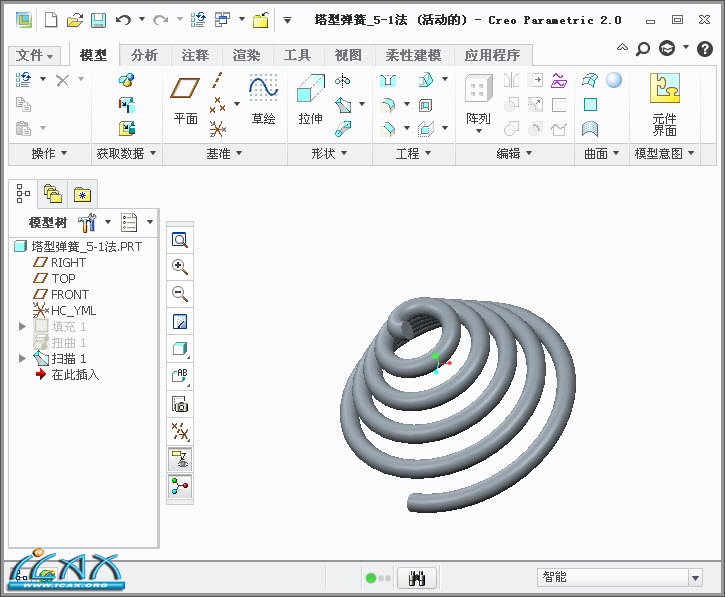

最终效果
