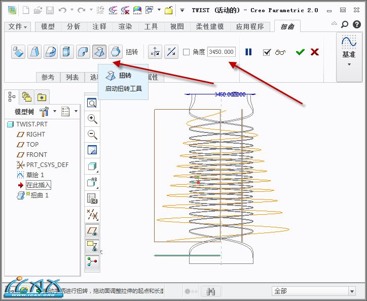

下面和大家分享另一种扭曲的方法:
草绘一根斜线,斜度控制弹簧的坡度
进入扭曲功能,选取“扭转”功能后,用角度控制圈数

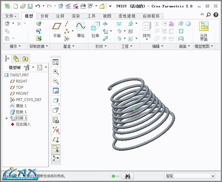

扭曲后的效果
扫描出最终效果
