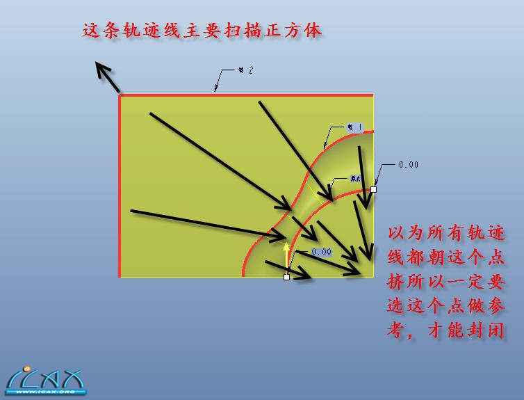

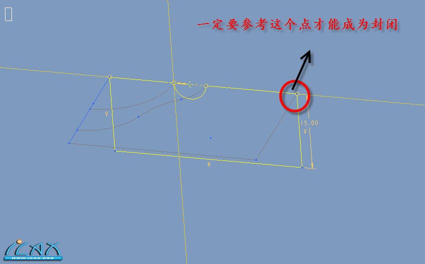

摘要: 这个题目主要加深对VSS理解,一步VSS正方体和槽原来题目链条http://bbs.icax.net/thread-922339-1-1.html第一步 第二步确定后就变成实体了附上prt
原来题目链条//www.icax.net/thread-922339-1-1.html
第一步

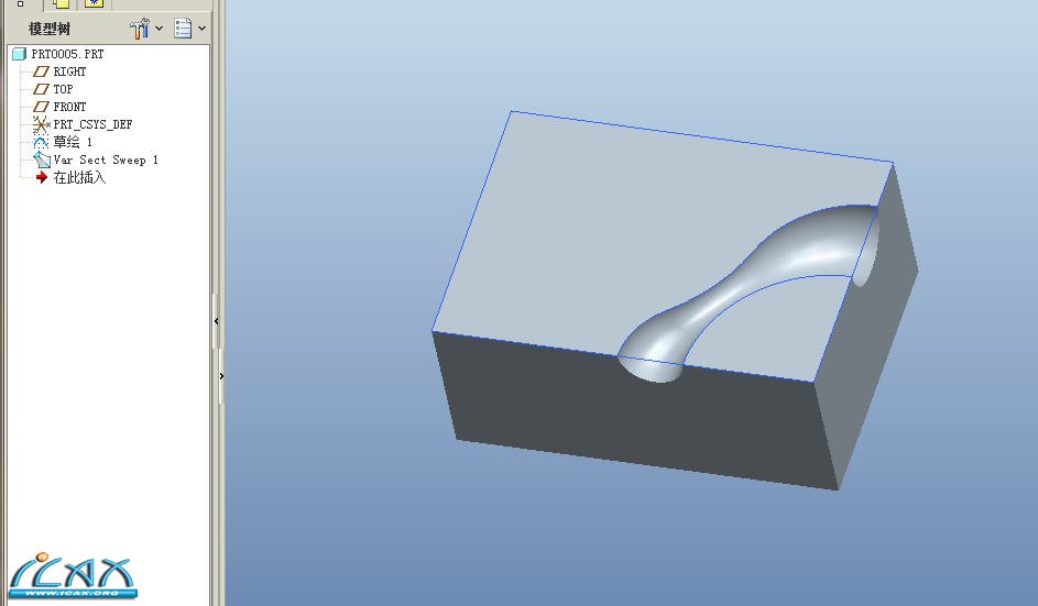

第二步
确定后就变成实体了
附上prt
