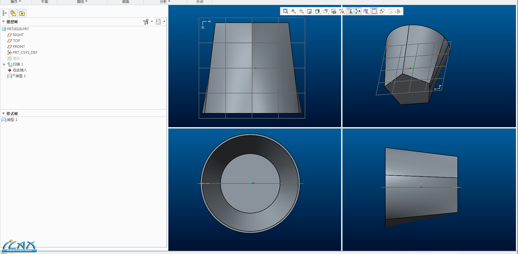

摘要: 水杯一步VSS。因为是旋转扫描,所以原始轨迹为圆,杯底为五边形,所以做一个五边形的轨迹来控制底面的X矢量,杯子里面为圆 ...
注意各点的约束就可以了
注意各点的约束就可以了
混合能做出里面的空心部分吗?我这个是一起全做出来了啊。
呃,我那个空心部分是圆锥型的,跟外面不一样,这个就是做着玩的。
