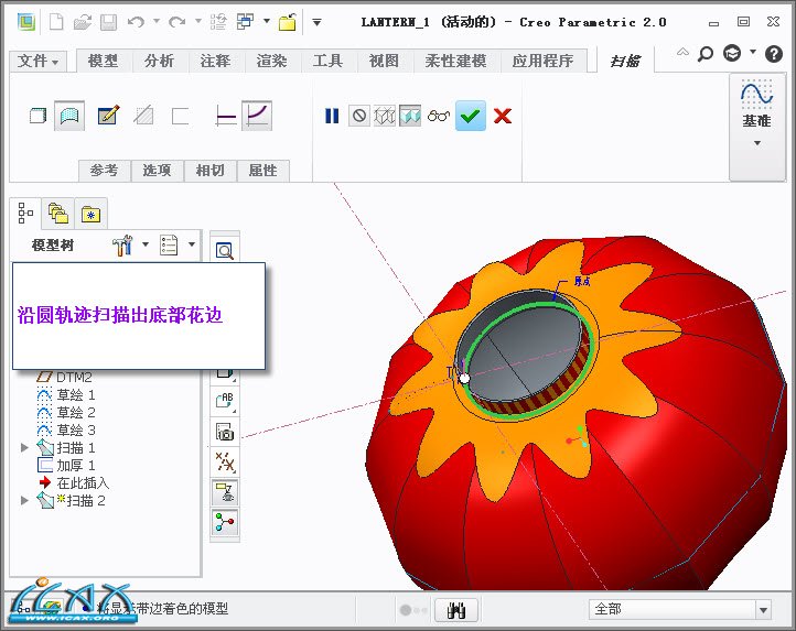

 接着扫描出底花边

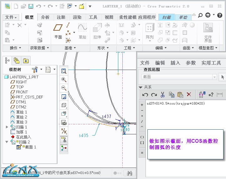

花边扫描截面如图示

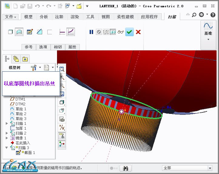

扫描出底部吊线
