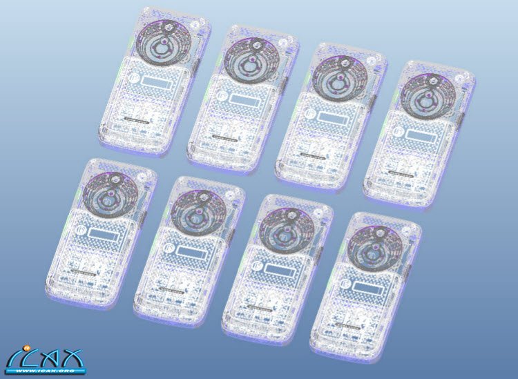

挖掘问题 为了方便我们感受显示速度的变化,我将本来已经50MB的手机装配模型阵列复制为8份,以提高显卡同时处理模型的数量,当模型数量达到一定限度的时候就更易于我们感受显示速度的细微变化,当然由于大家各自采用的模型大小不同,所以是否需要做阵列,或者阵列多少份,这个根据实际情况自己把握。

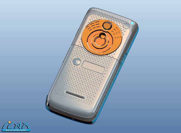

当我们做了阵列复制后再来考察模型的显示状态时,果然问题出现了。在着色状态下进行操作,还只是旋转操作帧率低了一点,未见大的影响。但在几种线框显示状态下做切换操作时,明显的感觉到延迟,显示负荷太大。特别是在隐藏线框和消隐线框状态下操作模型,延迟状况最明显,旋转帧率最低。当然,出现这样的结果并非完全是显卡的性能不能满足需求,Pro/ENGINEER的配置选项有着重要的关系。

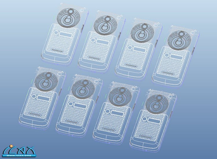

解决办法 修改Pro/ENGINEER缺省的配置选项:fasthlr no,fasthlr这个选项控制Pro/ENGINEER模型显示当中快速消除隐藏线的开关,我们只需将缺省值no改为yes并保存应用,回头再次操作模型,显示速度定会截然不同。

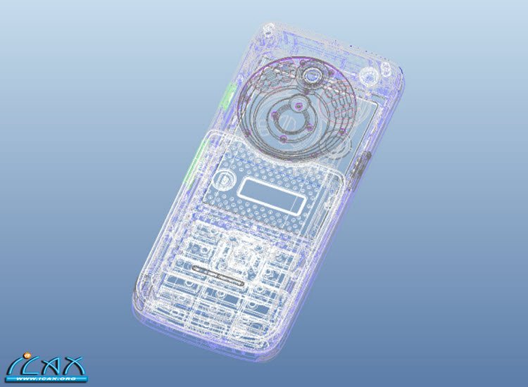

新问题出现 当我们开启了快速消除隐藏线配置选项后,对模型进行动态操作,在全线框状态下显示速度反而有所降低。在操作过程中我们不难发现,旋转过程中模型比静止状态下模型要少出一部分线框,这部分线框叫做轮廓影像线。轮廓影像线是一种虚拟线框,当模型处于不同的角度进行定向时,线框的状态就不一样,所以轮廓影像线在模型定向过程中要进行时时计算,这无疑会增加显卡运算符合,降低了模型显示速度。
解决办法 修改Pro/ENGINEER缺省的配置选项:display_silhouette_edges yes,此选项控制Pro/ENGINEER模型显示当中轮廓影像线的开关,我们只需将缺省值yes改为no并保存应用,回头再次操作模型,显示速度会迅速提升。
注意 经过此项配置后,模型缺少一些虚拟轮廓,线框状态下会出现轮廓短裂现象,容易造成错觉,当然在着色状态下没有此问题,对建模方面也没有任何影响。归根结底,自己做到心中有数就好,可根据自己的实际需要作为可选配置项目来配置。
