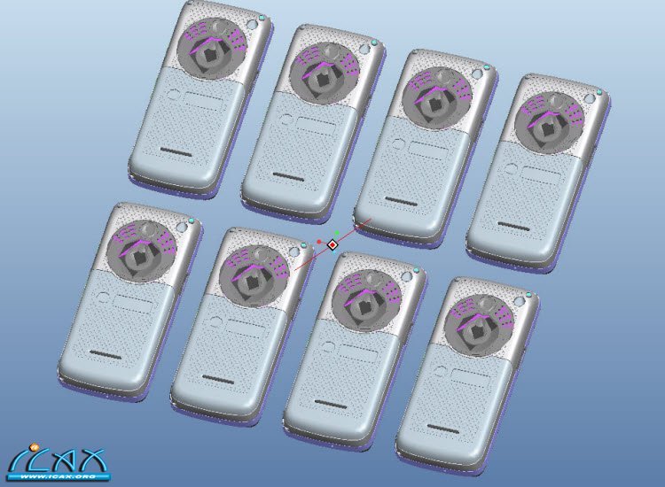

lods_enabled no 此选项控制Pro/ENGINEER模型在动态定向(旋转、平移和缩放)过程中,模型细节的显示级别。设置为no,则始终在动态定向过程中以精准几何表示模型;设置为yes,则在动态定向过程中忽略几何的精准表示,结束动态定向时才恢复几何的精准表示。此选项可以减少模型在动态操作过程中对几何精准表示的计算负荷,但对整体显示速度影响不大,作为可选配置。
如下图,模型旋转过程中的模型,中间圆形摄像头位置变成了多边形状态。

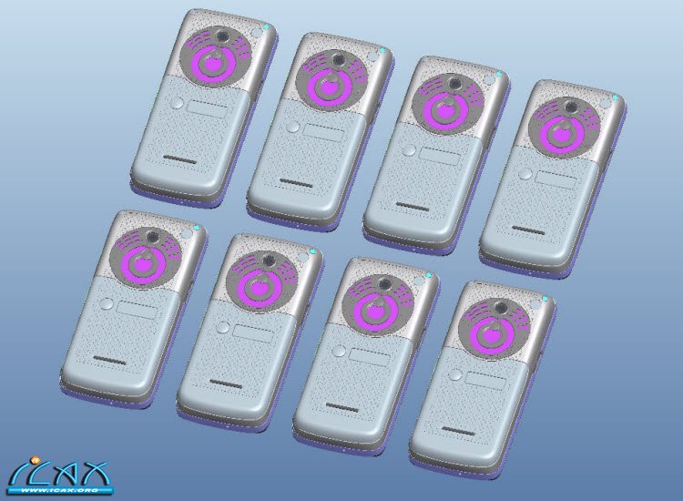

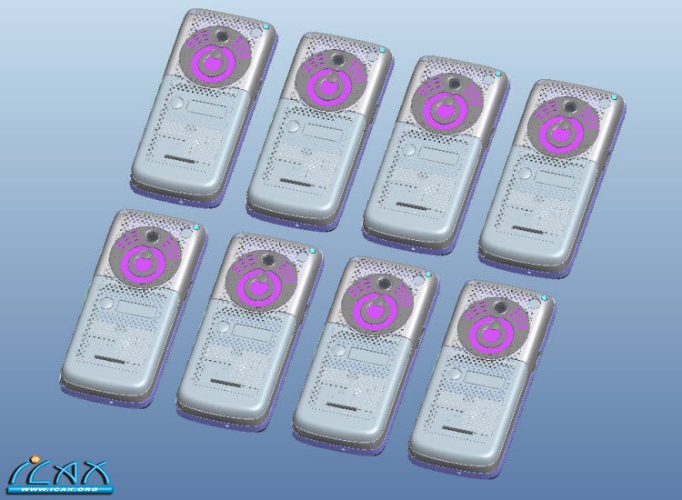

skip_small_surfaces no 此选项用在着色显示状态下,用来控制模型中小曲面的显示,当模型缩小到一定范围的时候,这些小曲面将会不显示,这无疑会造成我们对模型的误判,当成模型破损,更重要的是在抓取图片时质量太差。我们将选项值设置为yes,让模型在着色状态下显示的更完美。当然,着色状态下动态定向会降速,线框状态无任何影响。
效果对比

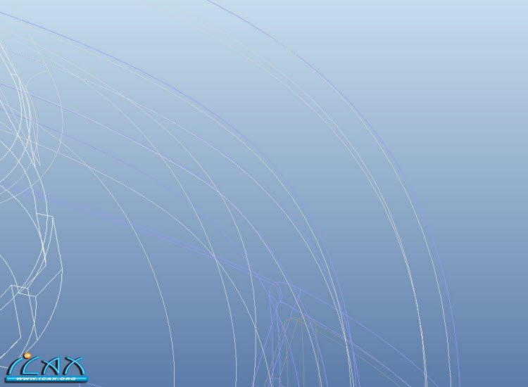

edge_display_quality normal 此选项用来控制模型边线的显示质量,缺省值是normal,Pro/ENGINEER内定标准的正常显示,我们将选项值设定为very_high,边线明显光顺了很多,做动态定向操作后发现,着色显示状态下会降速,线框显示状态无影响。
细部效果对比
