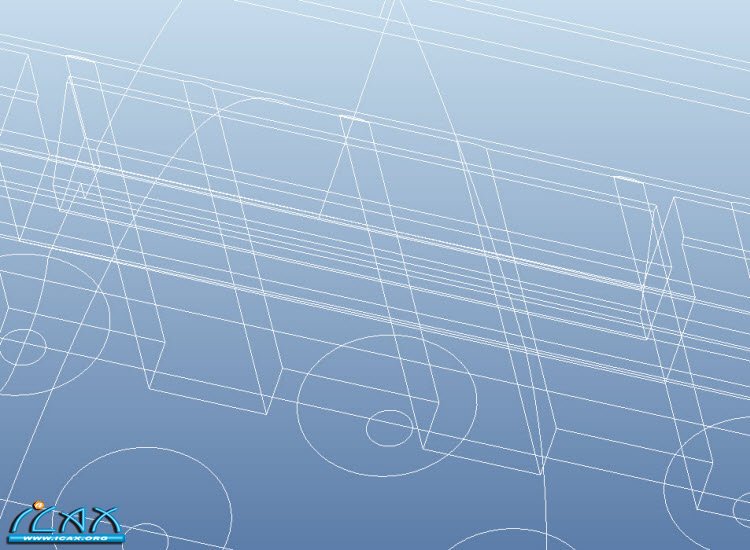

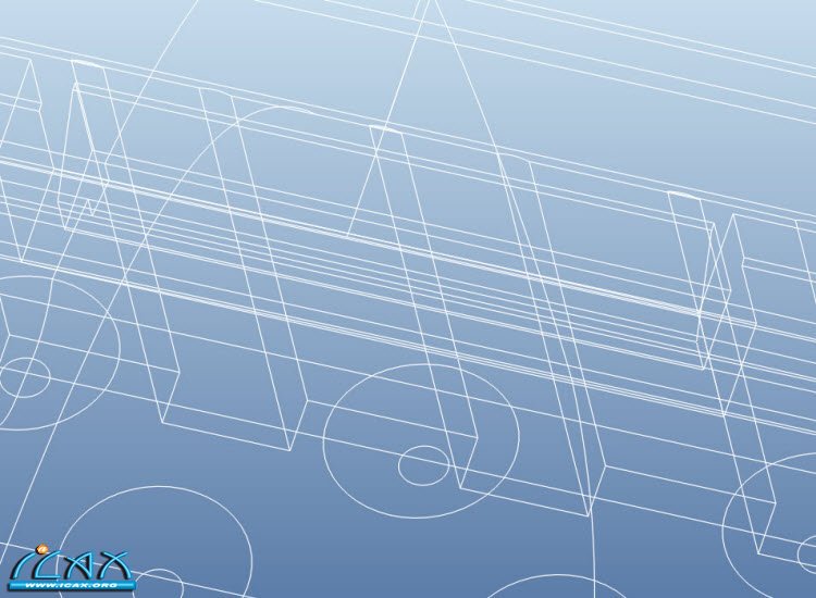

smooth_lines no 此选项用来控制模型直线是否光顺显示,缺省值是no,我们将选项值设定为yes,直线明显光顺柔和了很多,而且呈现了加粗现象,做动态定向操作后发现,此选项仅在全线框显示状态下有效,只会降低全线框状态下的显示速度,对于隐藏线框、消隐线框及着色显示状态的速度无影响。
细部效果对比

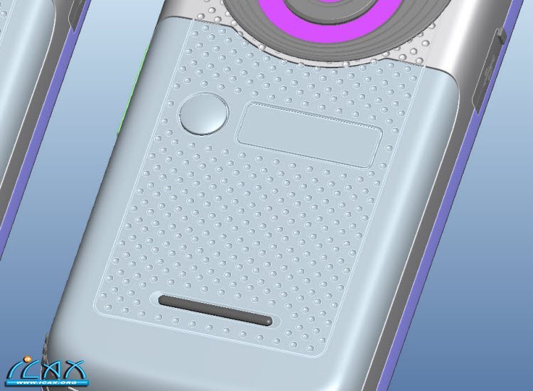

shade_quality 3 此选项用来控制模型着色时的光影质量,缺省值是3,Pro/ENGINEER内定标准的光影质量,设定值的范围是从1到10之间,我们将选项值设定为10,着色的光影效果有了明显的提升,做动态定向操作后发现,着色显示状态下会降速,线框显示状态无影响。
细部效果对比

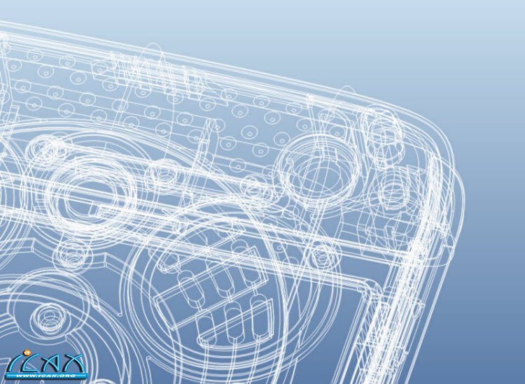

tangent_edge_display solid 此选项用来控制模型相切边的颜色及线性,便于我们更好的区别模型中的线条。缺省值是solid,表示实线及跟随模型颜色,我们将选项值设定为dimmed,表示实线及始终显示暗色,当然我们也可以调成中心线、虚线等不同的线性,根据个人喜好而定。模型线框的颜色及线型的增加,无疑会降低显示速度,做动态定向操作后发现,此选项仅在全线框显示状态下有效,只会降低全线框状态的显示速度,对于隐藏线框、消隐线框及着色显示状态的速度无影响。
细部效果对比
实线状态
虚线状态
暗线状态

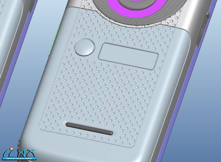

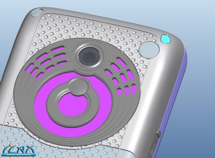

show_shaded_edges no 此选项用来控制模型着色显示状态下是否显示非相切边,缺省值是no,我们将选项值设定为yes,此选项有利于我们辨别模型形状,但是在着色状态下同时显示大量的边线,对显卡负荷要求很高,做动态定向操作后发现,此选项仅在着色显示状态下有效,对线框显示状态的速度无影响,但在着色显示状态下降速明显,需作为可选配置,根据模型大小来做适当的设定。
效果对比
