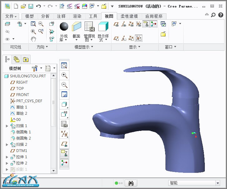

做如图示图形(用于控制手柄外形)

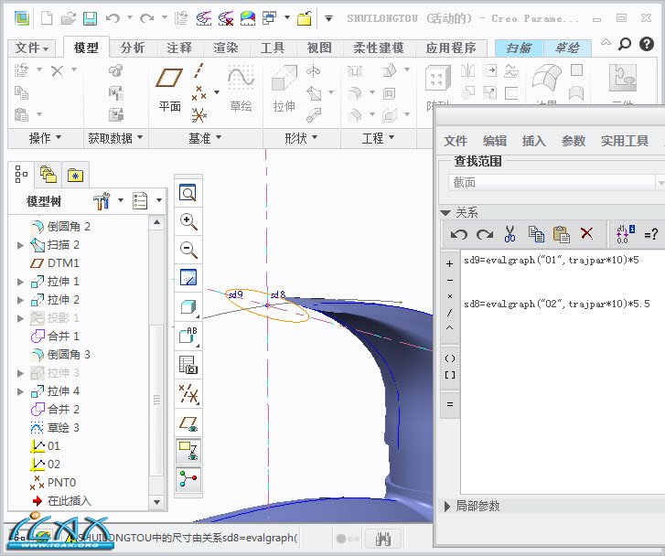

再可变扫+关系式做出手柄

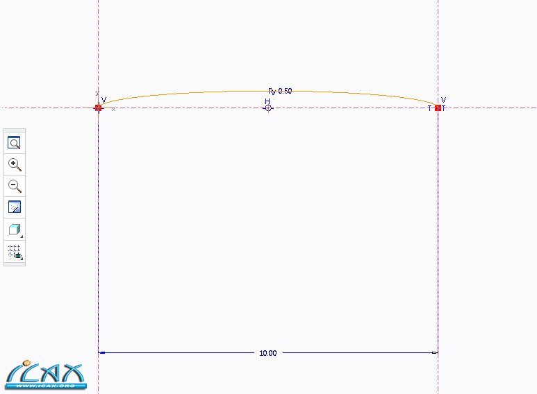

截面及关系式
