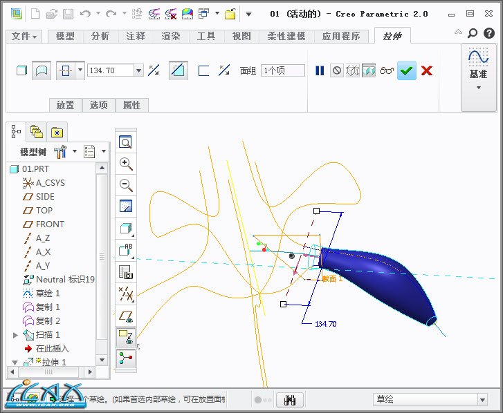

切出变形部分

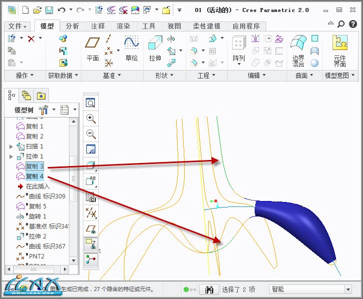

复制提取边界线

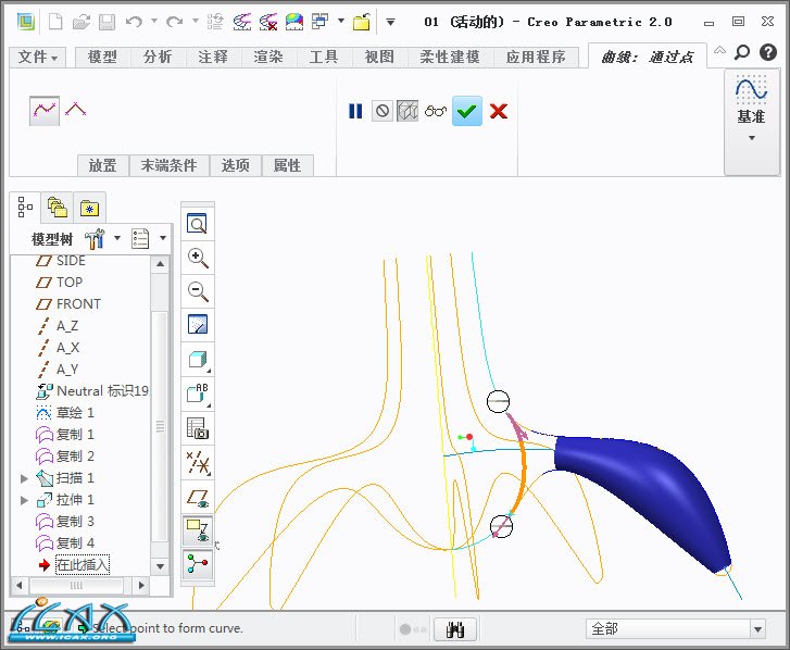

做连接曲线

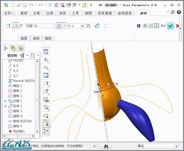

旋转出曲面,注意角度为72
