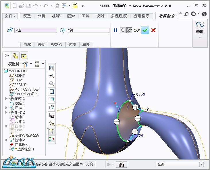

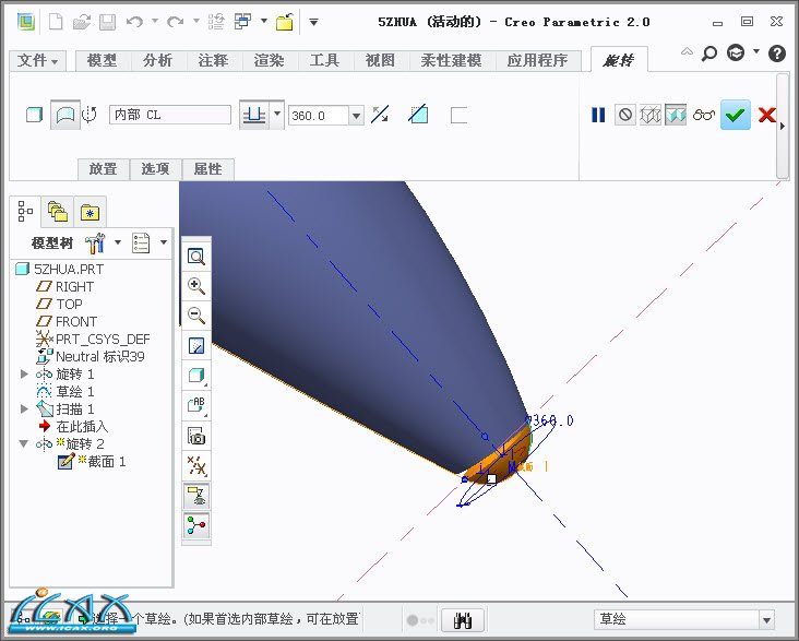

摘要: 这是一个纯曲面的产品,考察的是对曲面基础的构面思路及手法的熟练程度。大家的做法都大同小异,主要思路是先构大面,再切出连接部分,最后把几个大面连接起来。下面和大家分享一种比较常用的方法:首先旋转 ...
旋转出脚尖
延伸脚曲面后,合并做好脚尖部分
切出连接部分
边界混合做出半边面
