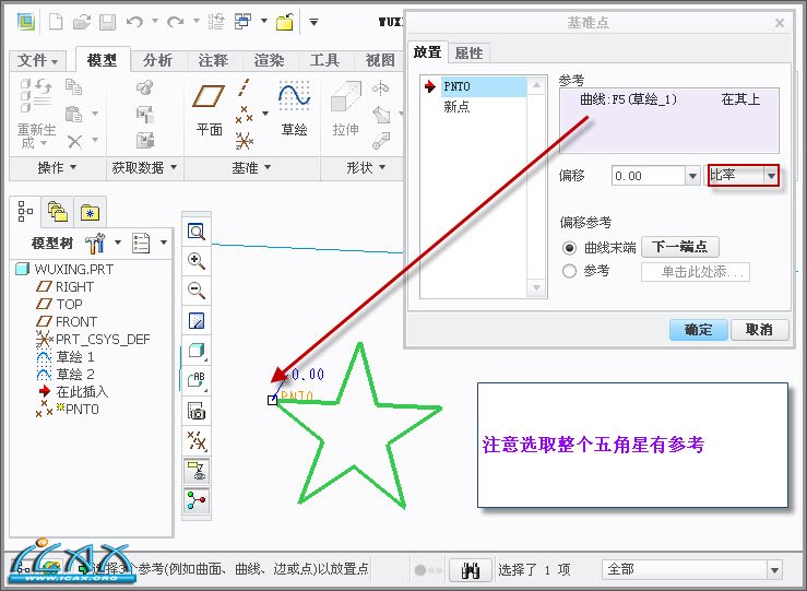

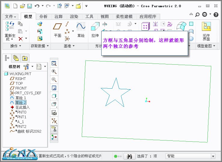

前面我们跟大家分享了一种使光线平均阵列的方法,这里再跟大家分享一种光线变化分布的阵列方法。做法很简单,但思路很灵活。我们知道这题的主要思路是:要使基础光线与五角星和方框的连接是活动的。因此我们要先为连接曲线构建活动约束。
下面和大家分享下具体的做法:
首先绘制五角星
绘制方框
放置第一个参考点
