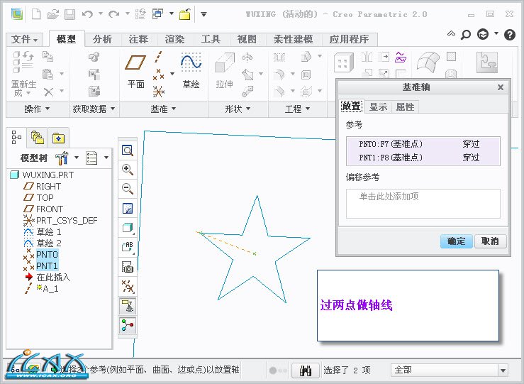

过两点做轴线

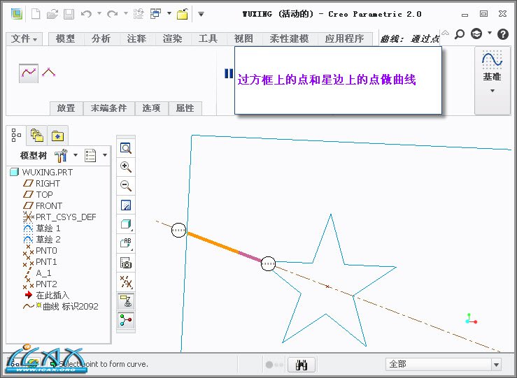

过轴和方框做交点
做基础曲线
