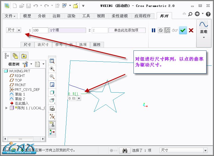

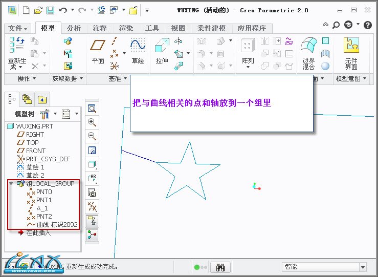

摘要: 前面我们跟大家分享了一种使光线平均阵列的方法,这里再跟大家分享一种光线变化分布的阵列方法。做法很简单,但思路很灵活。我们知道这题的主要思路是:要使基础光线与五角星和方框的连接是活动的。因此我们要先为连 ...
把曲线有关的参考组起来
对组阵列
