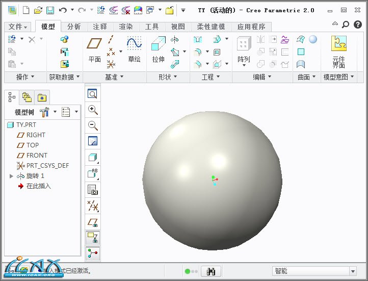

首先旋转出一个基体球

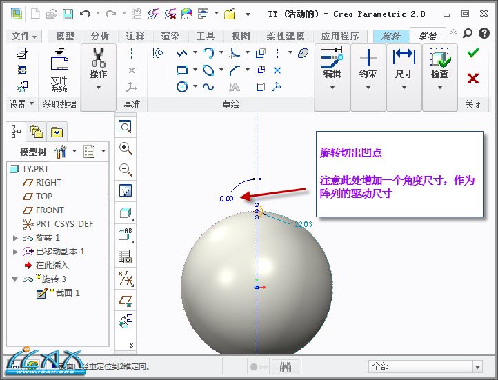

旋转切出基础凹点

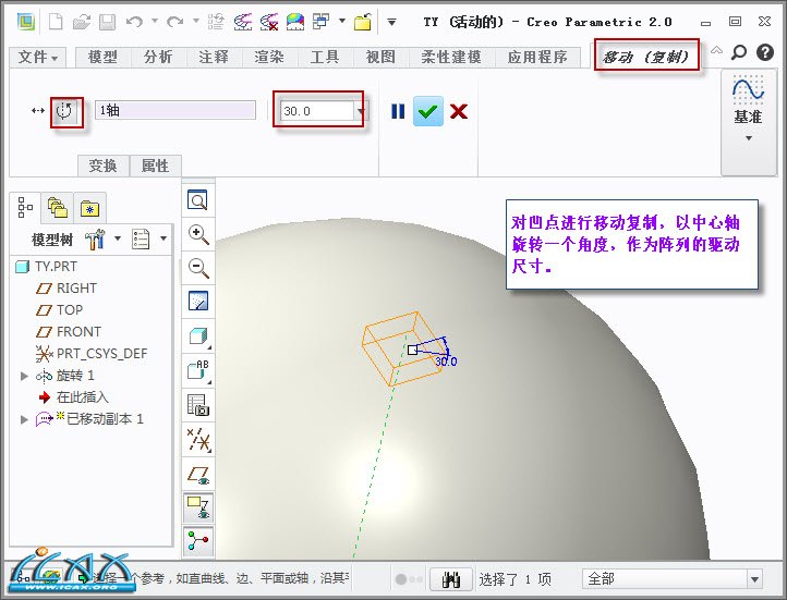

复制旋转凹点,创建阵列驱动尺寸
