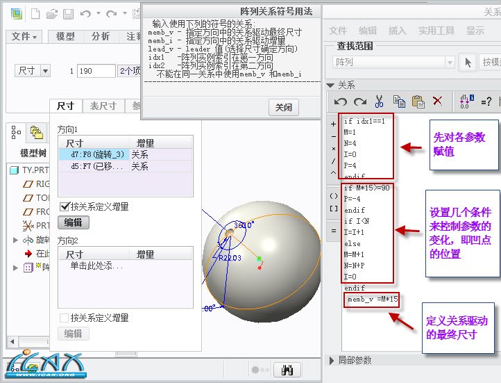

摘要: 此案例的特征数极少,因此功力全体现在关系式上。原作者的建模思路也简单,直接就是先创建一个球,然后旋转切出凹点后,关系式阵列凹点布满全球。下面和大家分享下具体的操作过程:首先旋转出一个基体球
第一方向的关系式
第二方向的关系式

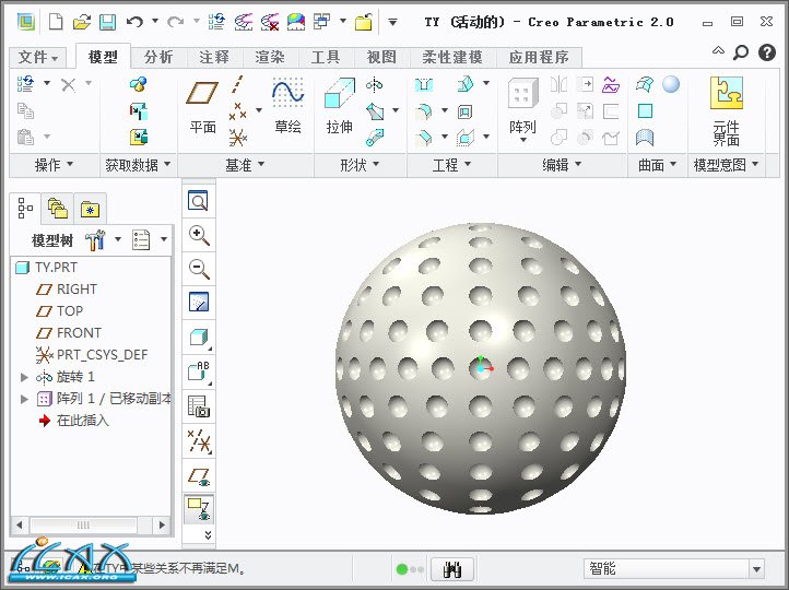

最终效果
