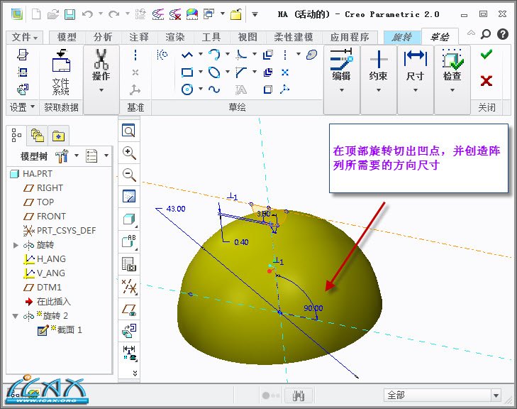

分析高尔夫的外形特点,总体的建模思路:我们可以先做一半,然后再镜像做出另一半。再观察球上的凹点分布规律:均匀的分布在球的表面。
这里我们可以把它想象成一个地球,在地球上定位一个点的方法就是用经纬度。因此,这里我们也可用经纬度来控制凹点位置。即分别有H方向,V方向控制。这里我们可以用图形来实现。
下面跟大家分享下具体的做法:
首先旋转出半球
旋转切出顶部凹点

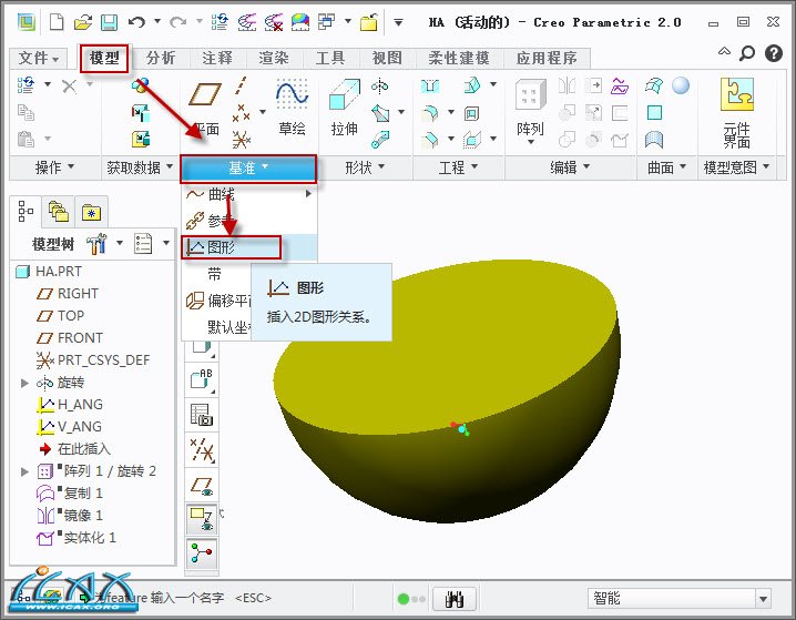

绘制控制图形

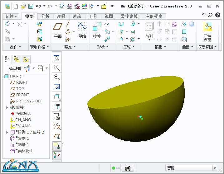

H方向的图形
