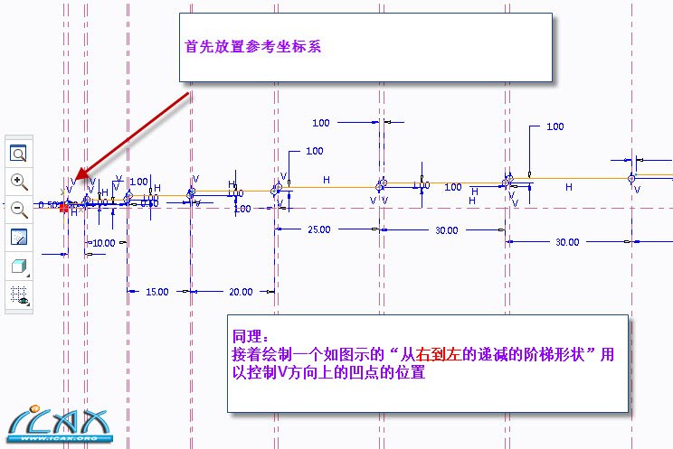

V方向的图形

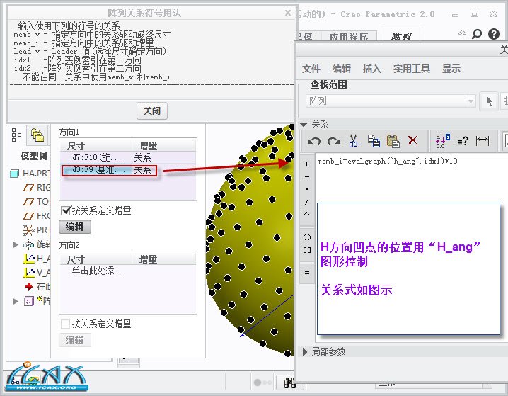

H方向的关系式

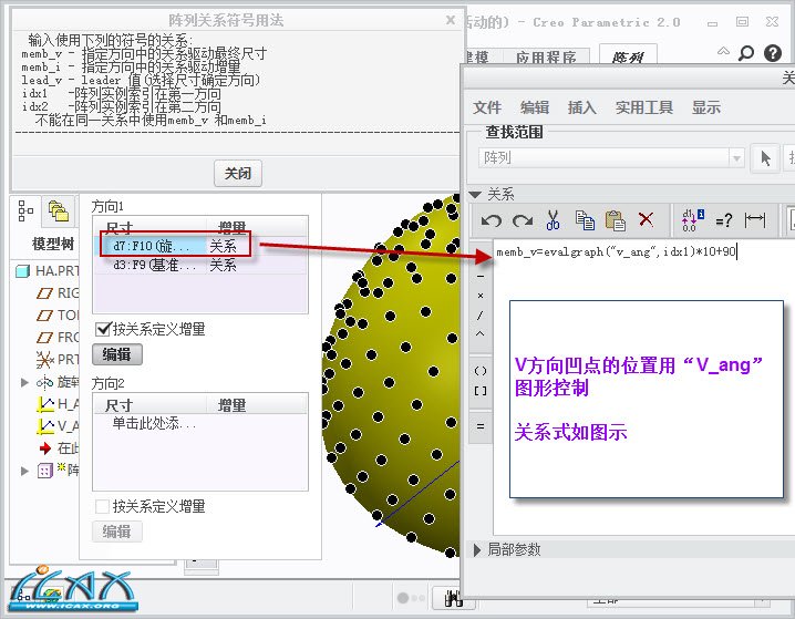

V方向的关系式
