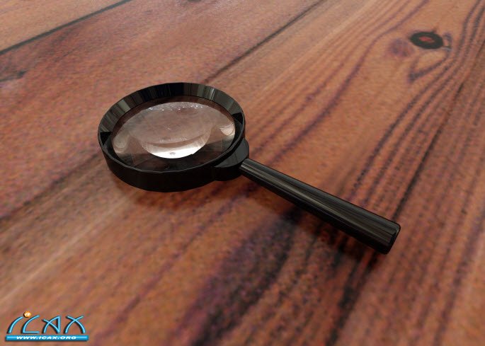

随着Creo的不断完善,在Creo中渲染出照片级的效果图也变得越来越简单了。我们可以不用再像从前那样在Creo中建模,然后再把模型导到其它软件中做渲染了。渲染功能的加强是我们Creo使用者的福音,但好像还是不多朋友使用Creo做渲染。也许是因为没有感受到Creo渲染的方便。

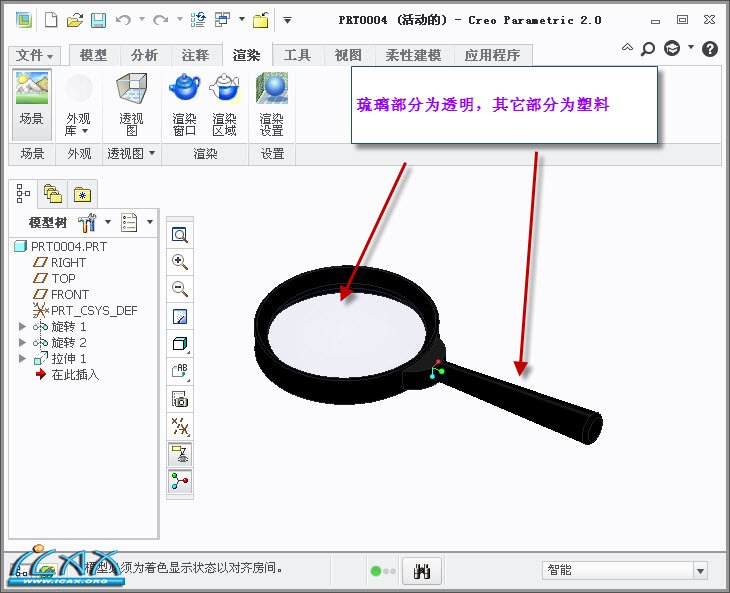

首先为模型配置材质

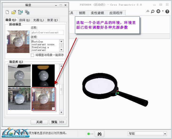

接着配置环境

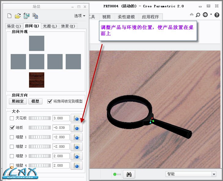

调整产品的摆放位置
