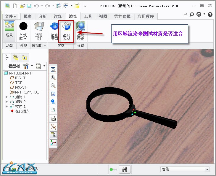

 接下就可以测试环境及材质的效果了

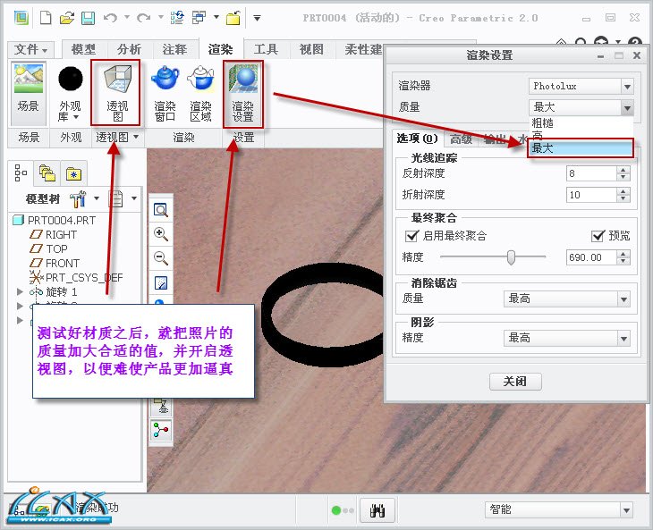

完成测试后,把渲染的质量提高到合适的值就可以渲染出逼真的效果

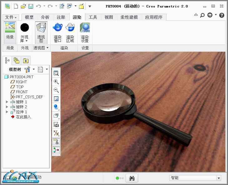

效果一
效果二
