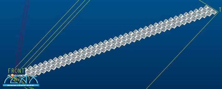

此题用角度度化控制VSS难以控制绳子很完美。设想绳子是平面编织的席片,再卷成圆管,即成绳子。平面易控制。为此有如下作法;

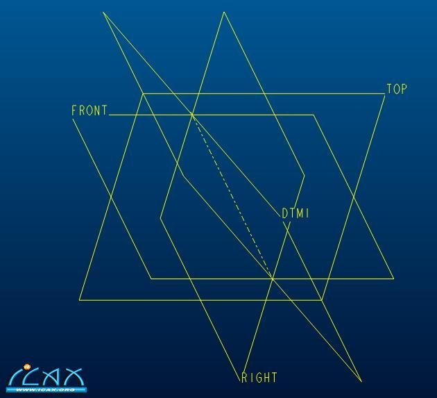

1 二基准面作轴
2 作与默认基准面成45度的基准面

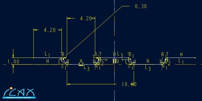

拉伸曲面,如图
根据需求可多几个重复周期,以便单绳数量增加。
加厚0.95,不取值1是为了空间隙,

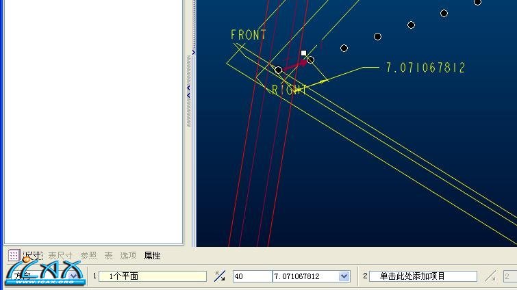

前面归组阵列(当然拉伸曲面与加厚可合成一步完成)。选方向驱动,以前面的45度面参考,增量10*sqrt(2)/2
结果如下:
