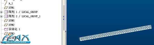

摘要: 此题用角度度化控制VSS难以控制绳子很完美。设想绳子是平面编织的席片,再卷成圆管,即成绳子。平面易控制。为此有如下作法;1 二基准面作轴2 作与默认基准面成45度的基准面拉伸曲面,如图根据需求可多几个重复周期, ...
同理作出成90度交错的另一部分,完成后如图
切剪,再此二侧我是作基准面,再实体化,不受绳长影响
结果如下:
再按需求拉抻切剪再端
环形360度折弯,草绘如下:
为一以两端为基准的直线
结果

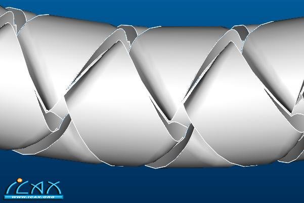

如此看才是完美的绳子。再来一次骨架折弯,最终结果如下
放大点看下
