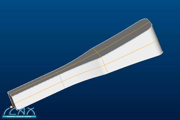

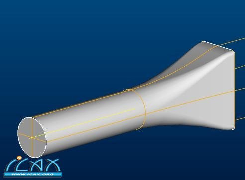

方法1 VSS+倒圆角

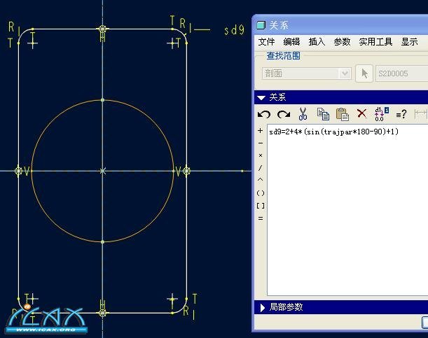

VSS中间关键部分,关系式控制圆角变化,二头圆角相切

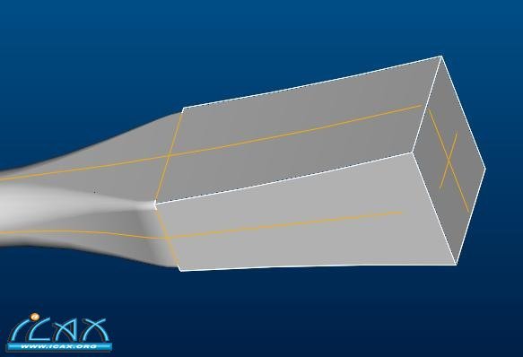

接伸
再拉伸

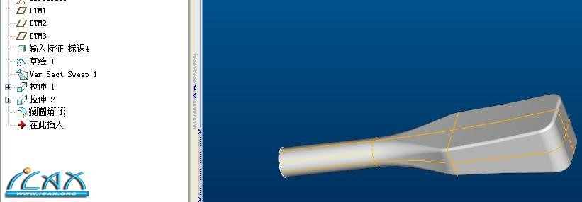

倒圆角完成

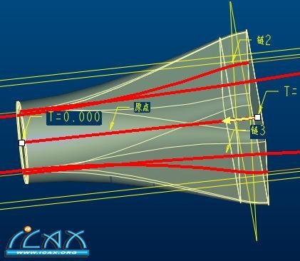

方法2 VSS+变化圆角,二步完成

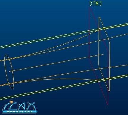

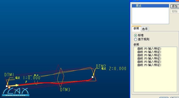

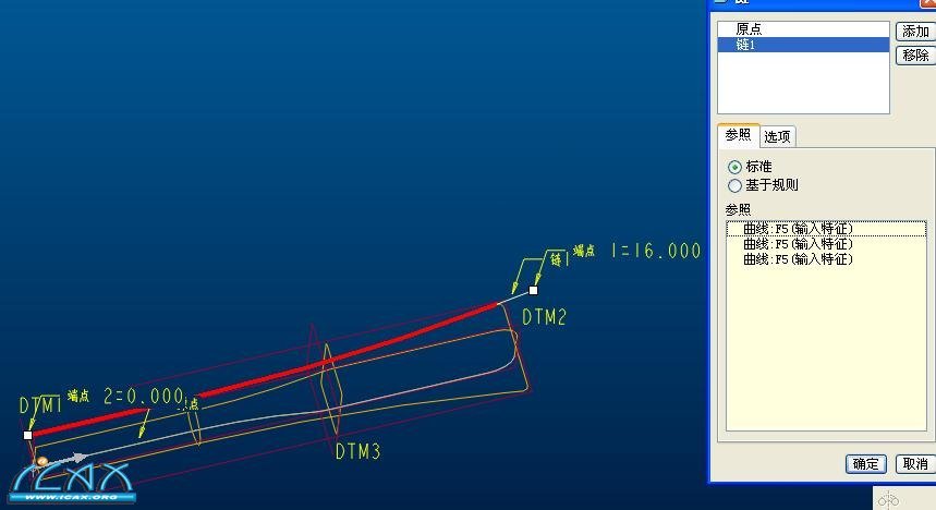

VSS,原始轨迹如图,注意方向控制为投影响方向或恒定法向
分段添加这样方便,用shift,辅助轨迹

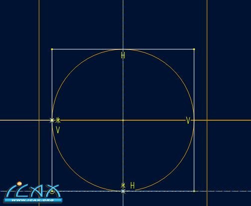

截面及完成结果
变化倒圆角
