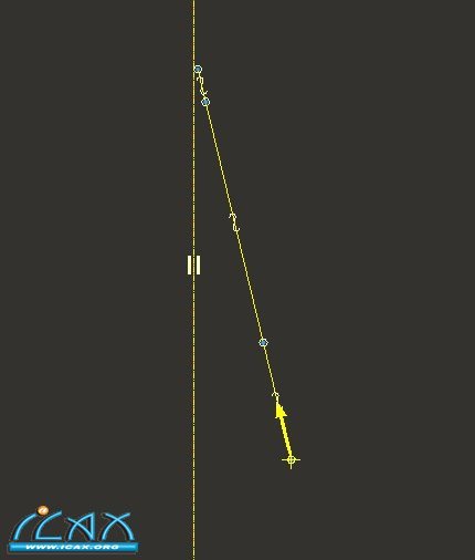

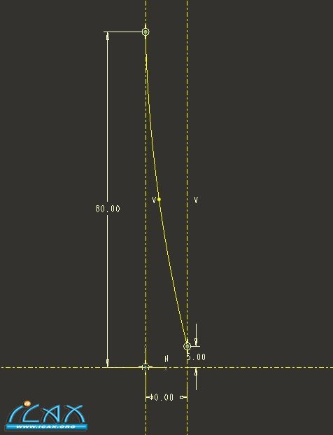

第一步用图形命令做一个。(图形中是用样条线做的)—如图。

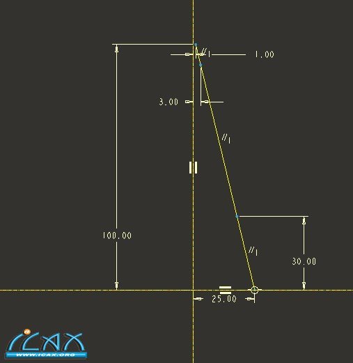

第二步在草绘一个如图。注意中间要打断成四断。(这是轨迹线)

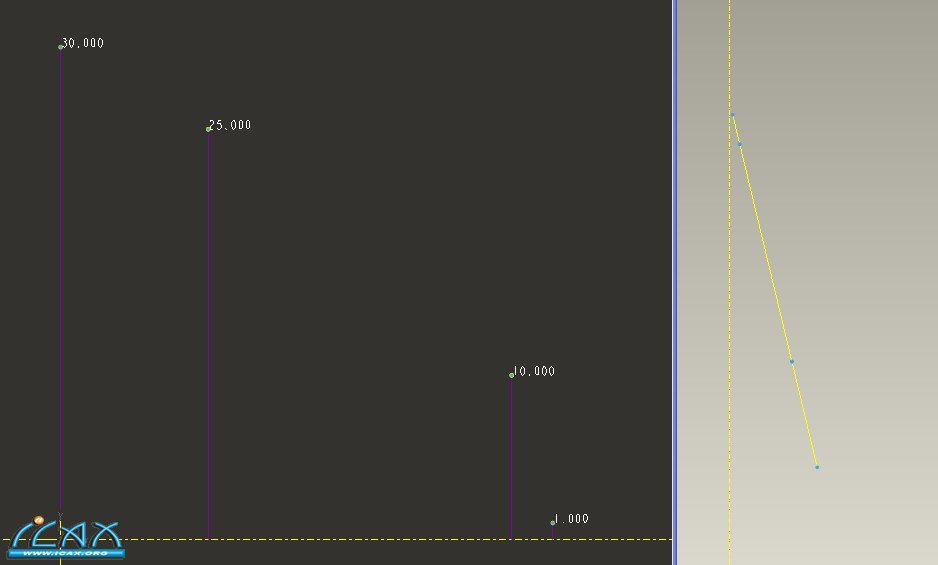

第五步编辑4点牙距如图。

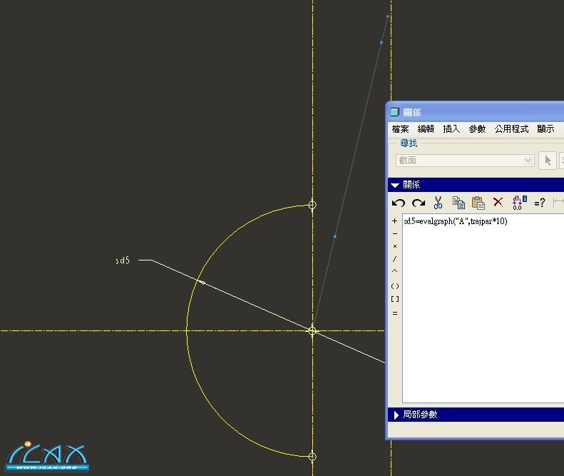

第六步 进入草绘截面。如图
关系式:sd5=evalgraph("A",trajpar*10)
sd5为要变尺寸。evalgraph以画形 ,("A",为画形A。(在做图形可以命名为A)trajpar这是将画形看做1.*10这是图形的长度。(如果是5的话就只有图形一半。)这个是和图形的高度一样就可以了。

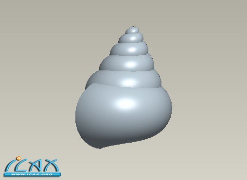

第七步 最后图
