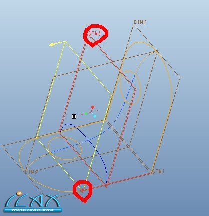

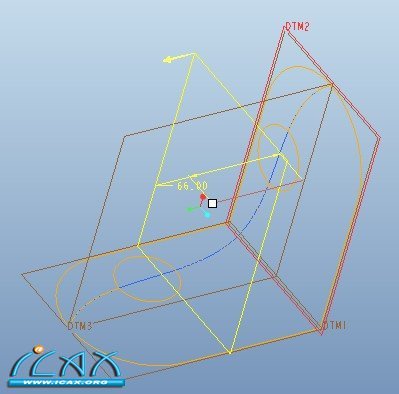

2新建一个基准面

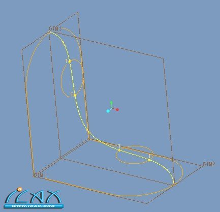

3在该基准面用style做出如图曲线,两头垂直,中间一点落于曲线上
4过点做一平行之前的基准面

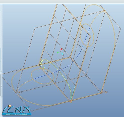

5同样的做一条如图曲线
6做两条带基准

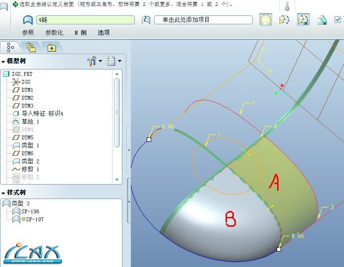

带基准1---基础曲线为A,参考曲线BCD
带基准2---基础曲线为D,参考曲线AC
7用STYLE补齐AB两个面

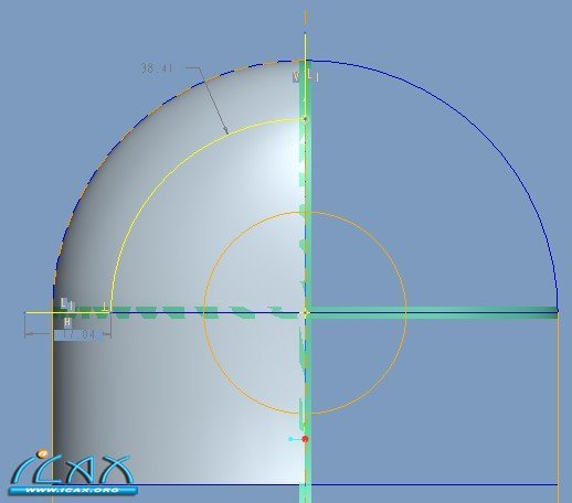

8将曲面切出一个口子,如图
截面大小影响后面的加厚厚度,我的这个截面是我试过了可以加厚到16
