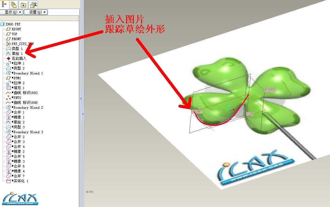

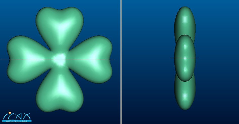

摘要: Creo(ProE)曲面造型教程,按图构建模型案例步骤:1.插入图片,跟踪草图外形。 2.拉伸一平面,做基准,分开4分之一。 3.自由建曲线,混合面。 4.剪面。 5.平移平面,在平面上建一填充面。 ...

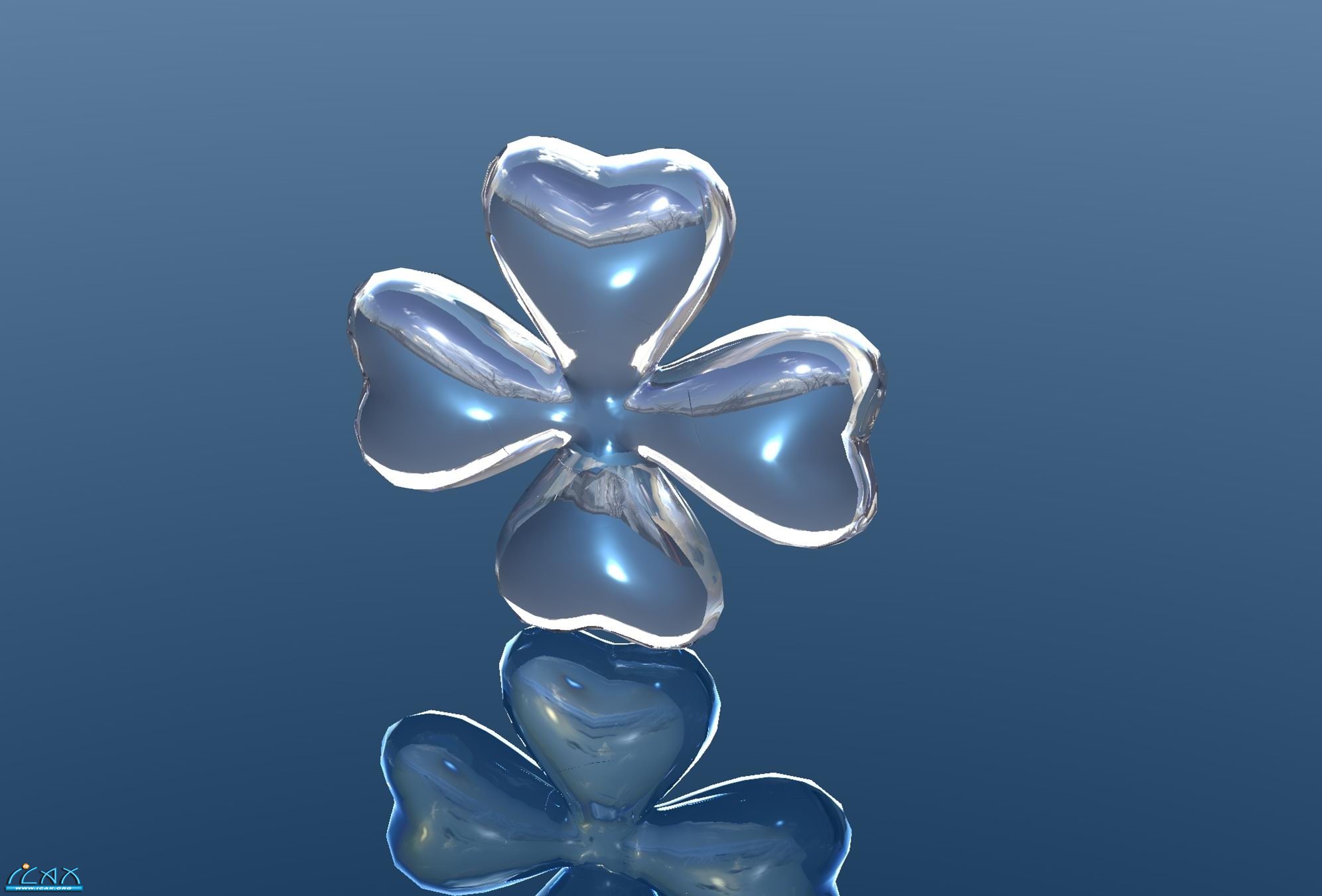

曲面造型效果图:
1.插入图片,跟踪草图外形。
2.拉伸一平面,做基准,分开4分之一。
