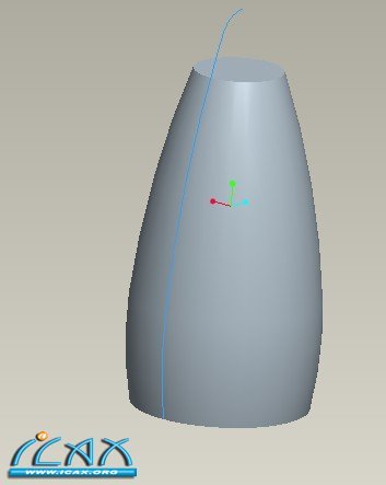

中间是摹绘是为后面的基础的。如图
1.
复制实体曲面。如图!

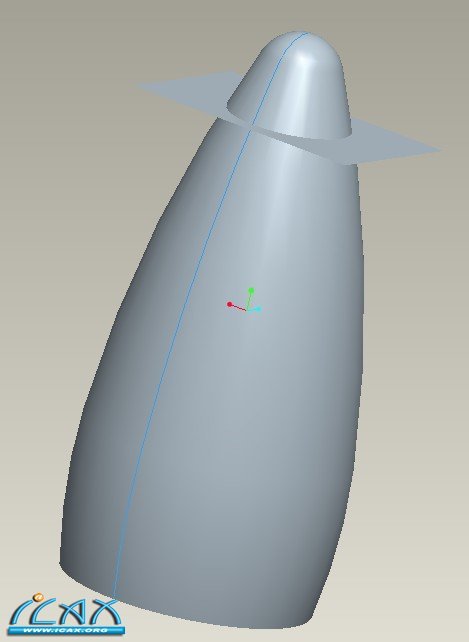

2.
剪切头顶,如图!

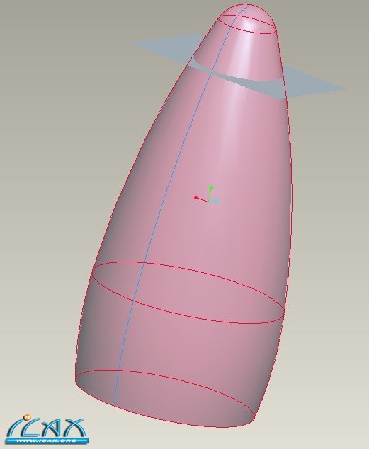

3.
做一螺旋曲面,节距等于产品的高度的2倍。如图。

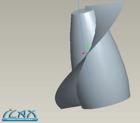

4.
用螺旋曲面与实体曲面相交做一个扫描线。如图!
