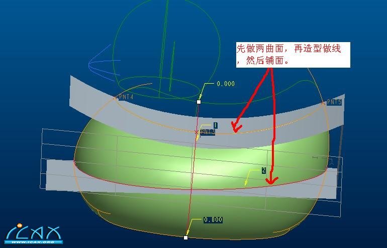

1.先做两曲面。
2.做线。

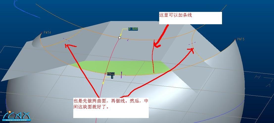

3.补面。

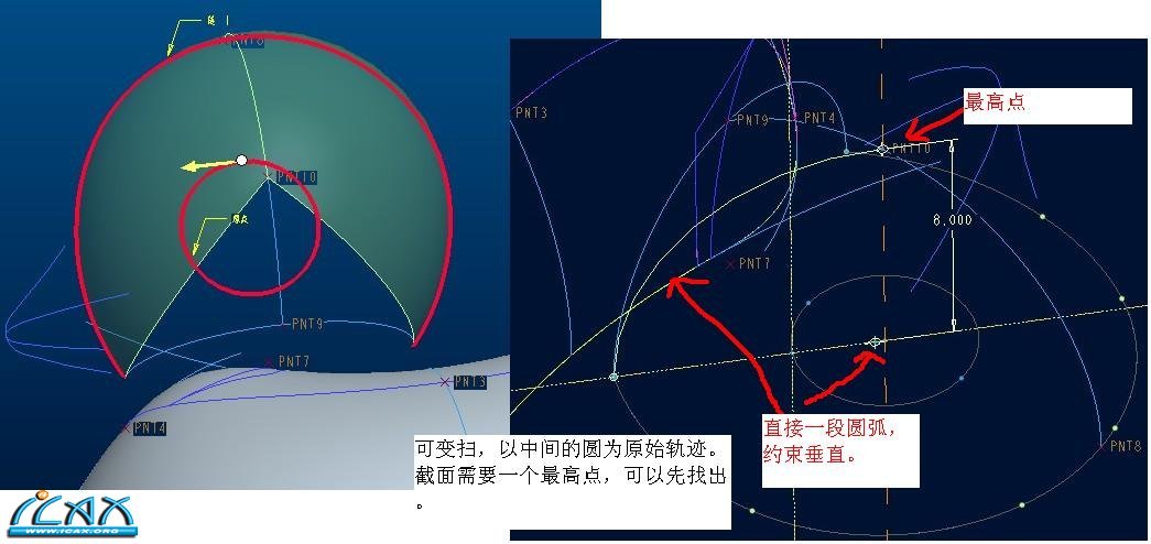

4.可变扫描。

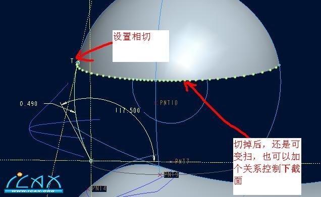

5.可变扫描。
6.投影线,扫描。

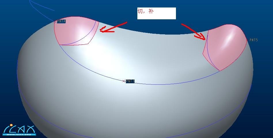

7.中间做条原始轨迹,扫描。
