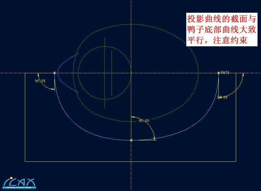

第一步做分型线
1.

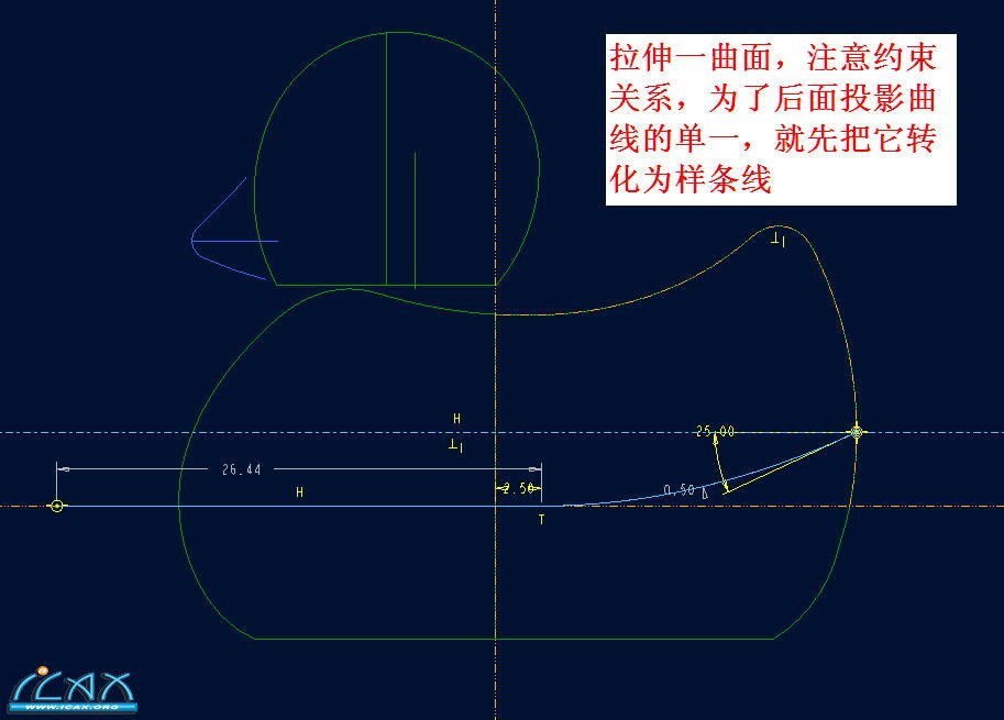

2.

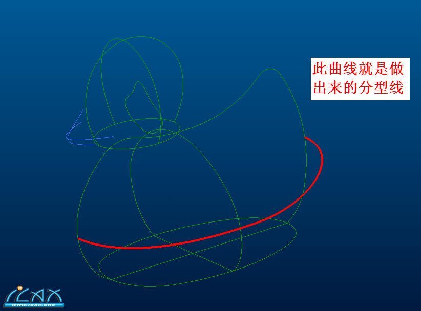

3.

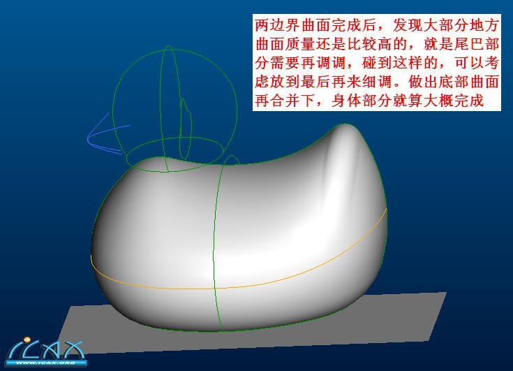

第二步做身体部分
4.

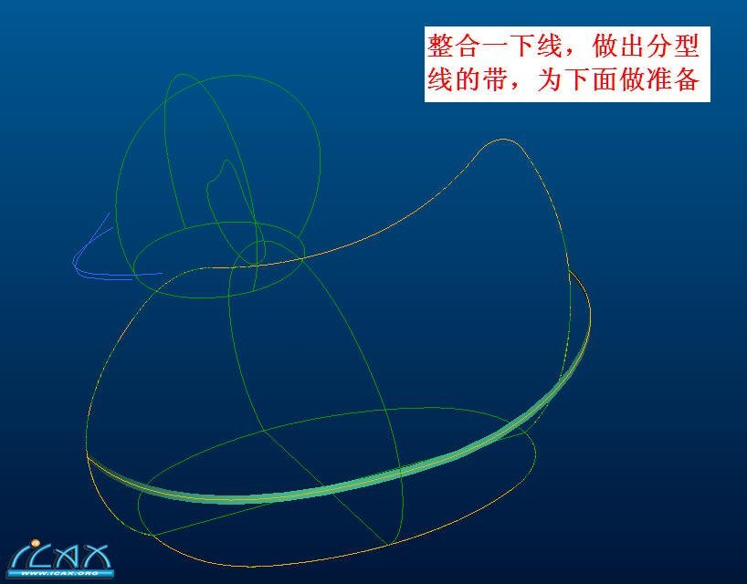

5.
