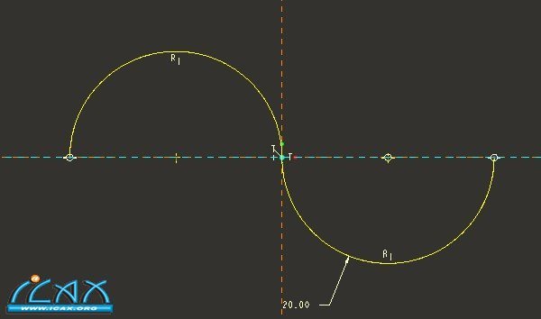

注意思画中的圆要转为样条线,不然后面的扫描会不顺的。

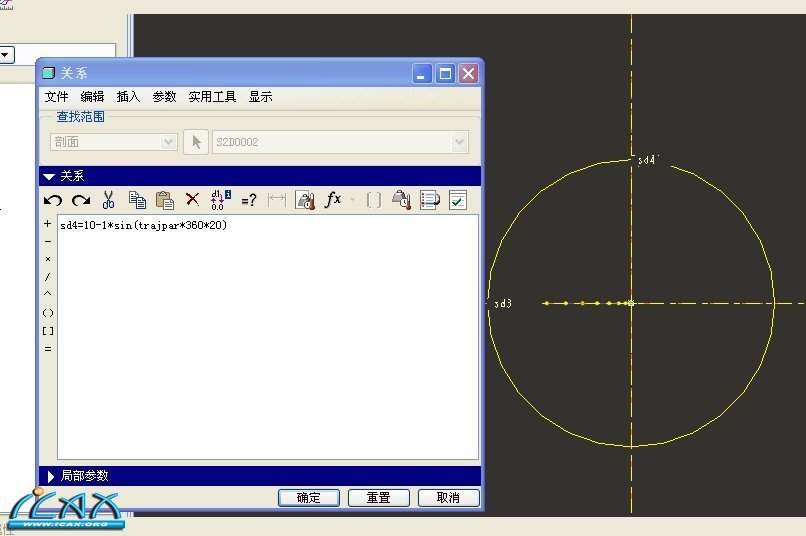

用可变部面扫描,点选刚才用画的线条。。
进入摹绘用工具椭圆工具画,固定一个尺寸,另一个用关系式。如图。
关系式为sd4=10-1*sin(trajpar*360*20)
10-1为尺寸中心位10,波动为1.。
sin(trajpar*360*20) 为sin正弦波动,trajpa这个是把整个扫描线看做1个位单,*360表示1单位看成360段,*20是在360段中平均波动20个。

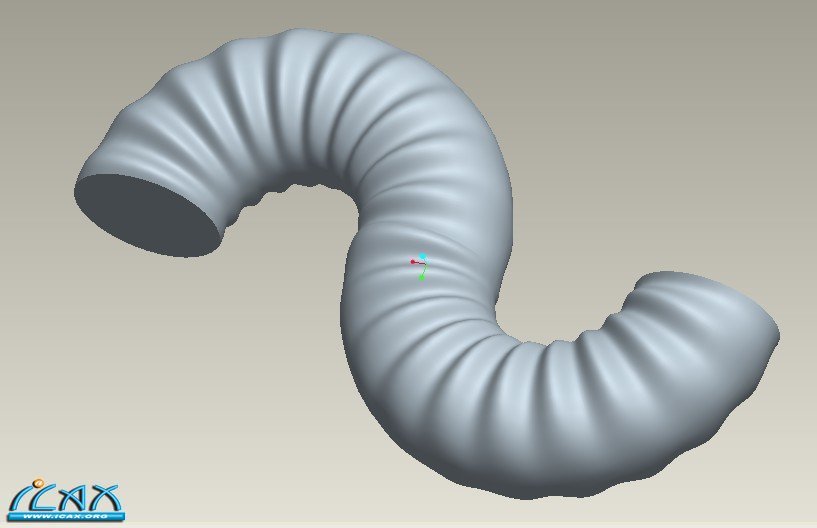

最后效果。小弟这是第一次做得不好不要见怪哦。
