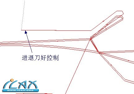

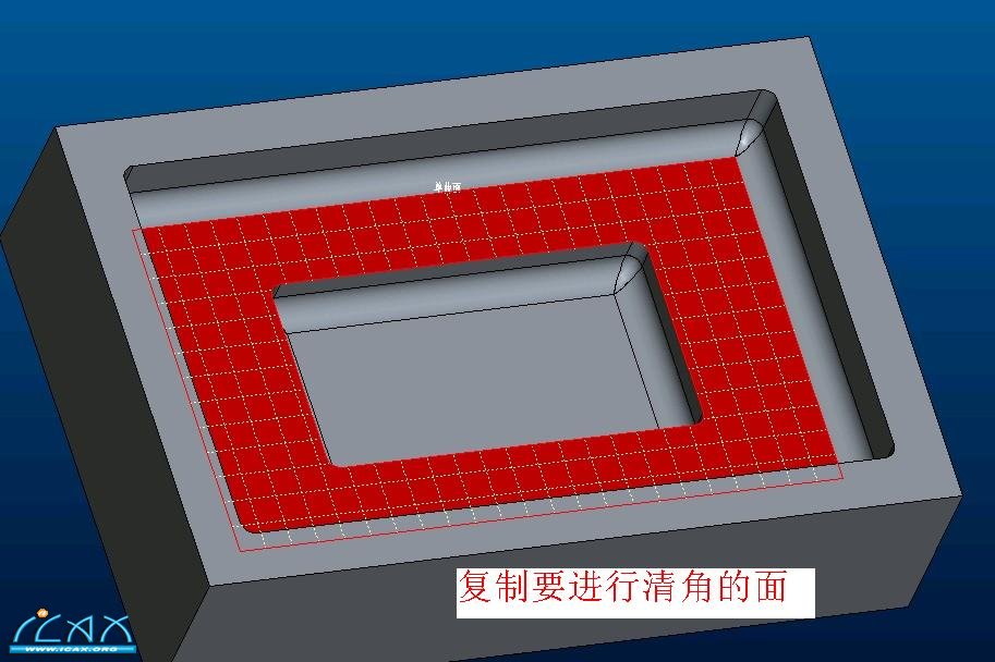

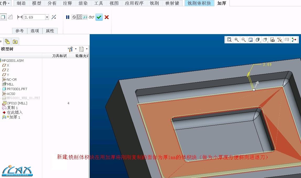

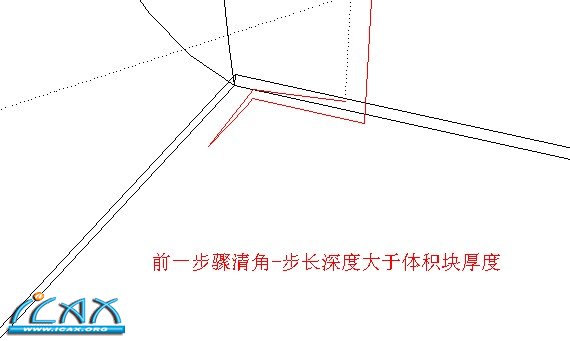

摘要: ProE NC 加工 平面清角实例:下图是用D50的平刀平面铣后,再用D6的平刀参考刀具直接得到加工区域。方法:用轨迹铣清角。
ProE NC 加工 平面清角实例:

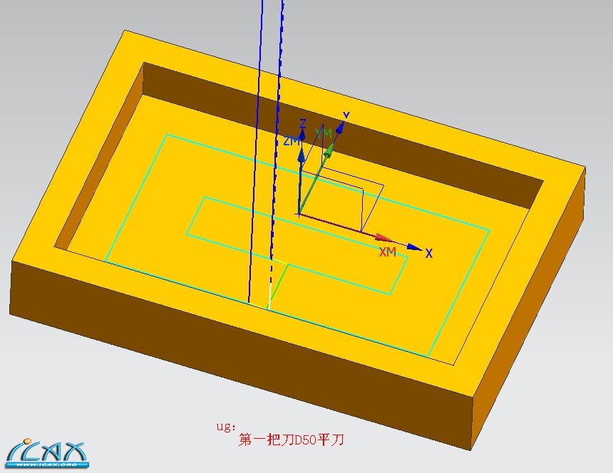

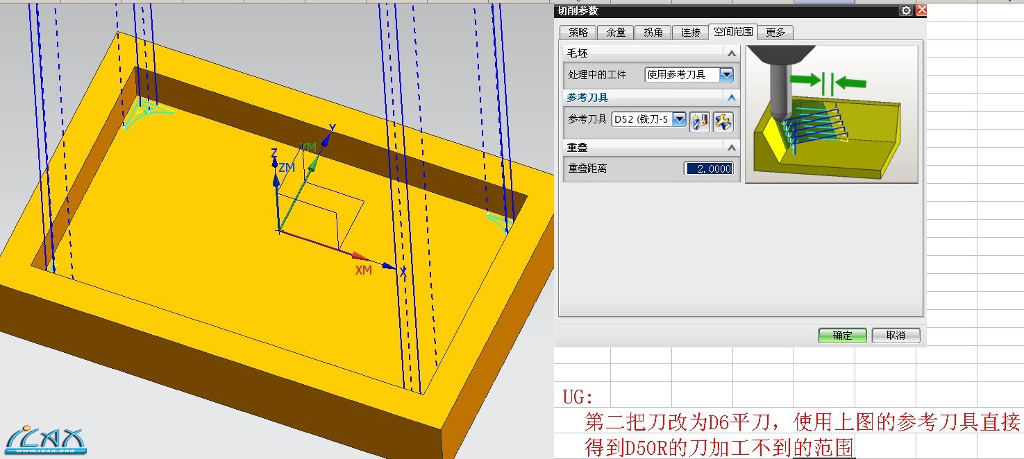

要求:
1、用PROE达到这种效果
2、不要手工选取范围
附件下载:
prt0001.rar
方法:用轨迹铣清角
