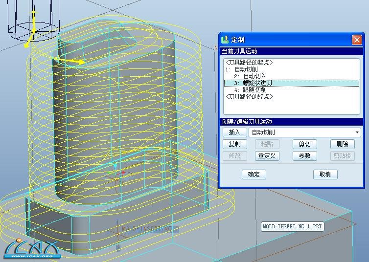

要求:除第一刀改为斜向下刀外,后面的刀路要和我的一样,见下图所示:

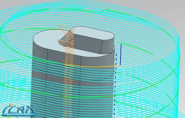

附上要达到的效果图,不过是UG的,我们的目的就是要达到并超过UG
附上编程档和stp档:stp.rar                   mfg.rar

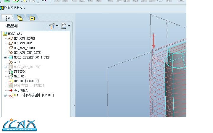

教程方法(一)
附上做好的编程档(creo1.0的):做好的编程档.rar

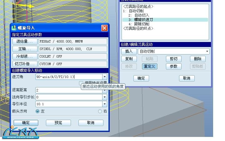

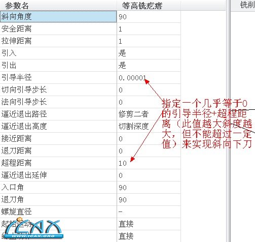

教程方法 二
用D12的刀,进刀段的圆弧半径是4.1,所以引导半径会出现10.1这个数,这是为了保证随型。
