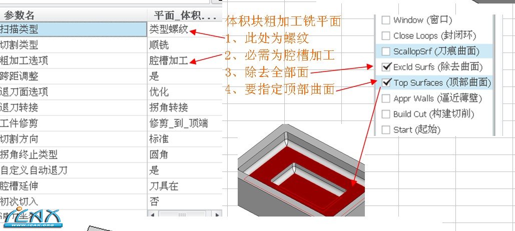

1、体积块粗加工一
附上做好文件1.rar
2、体积块粗加工二
附上做好文件2.rar

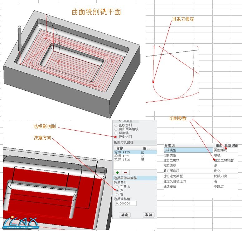

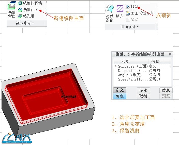

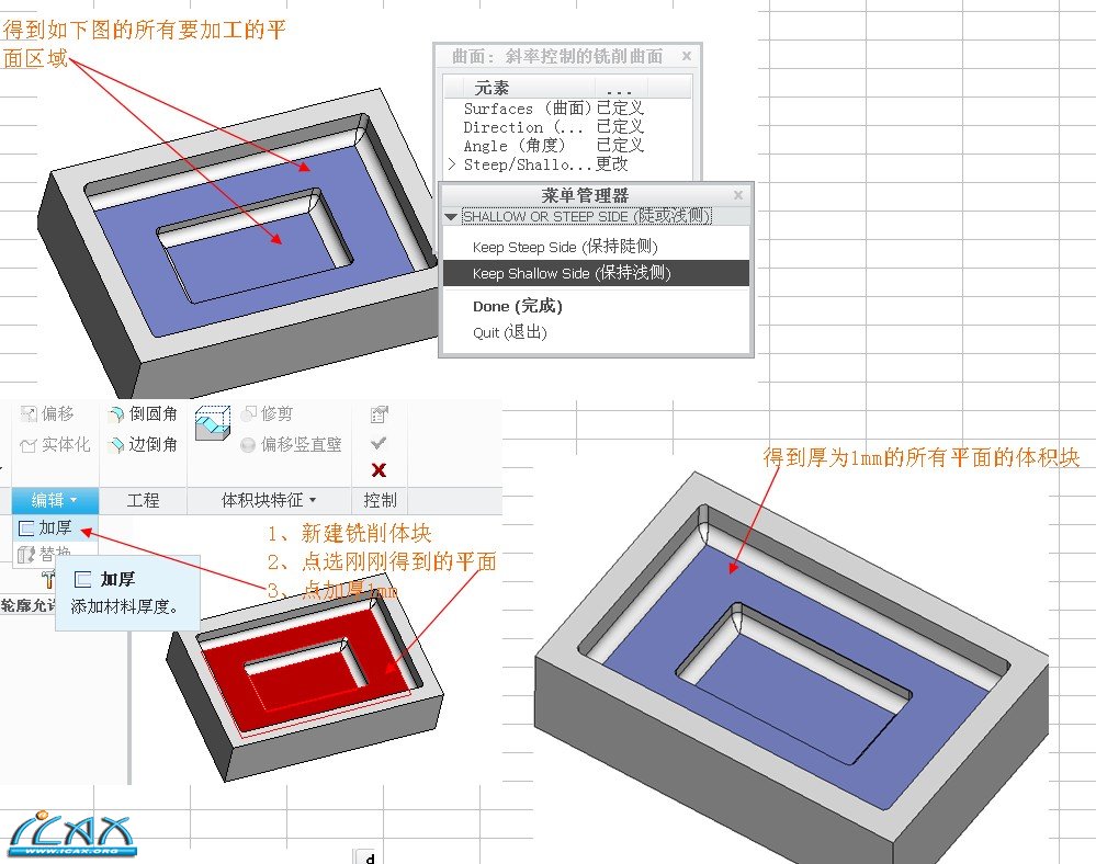

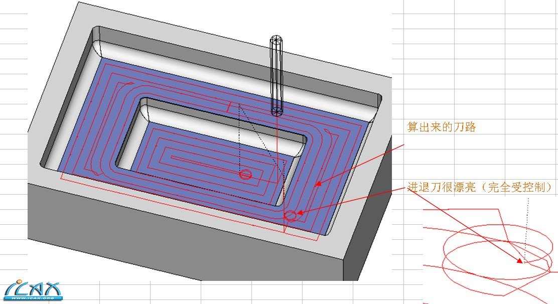

3、曲面加工
附上做好文件3.rar

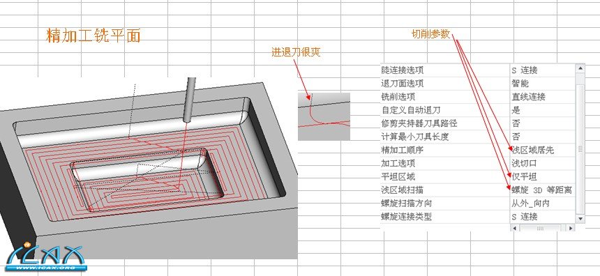

4、精加工
附上做好文件:4.rar
