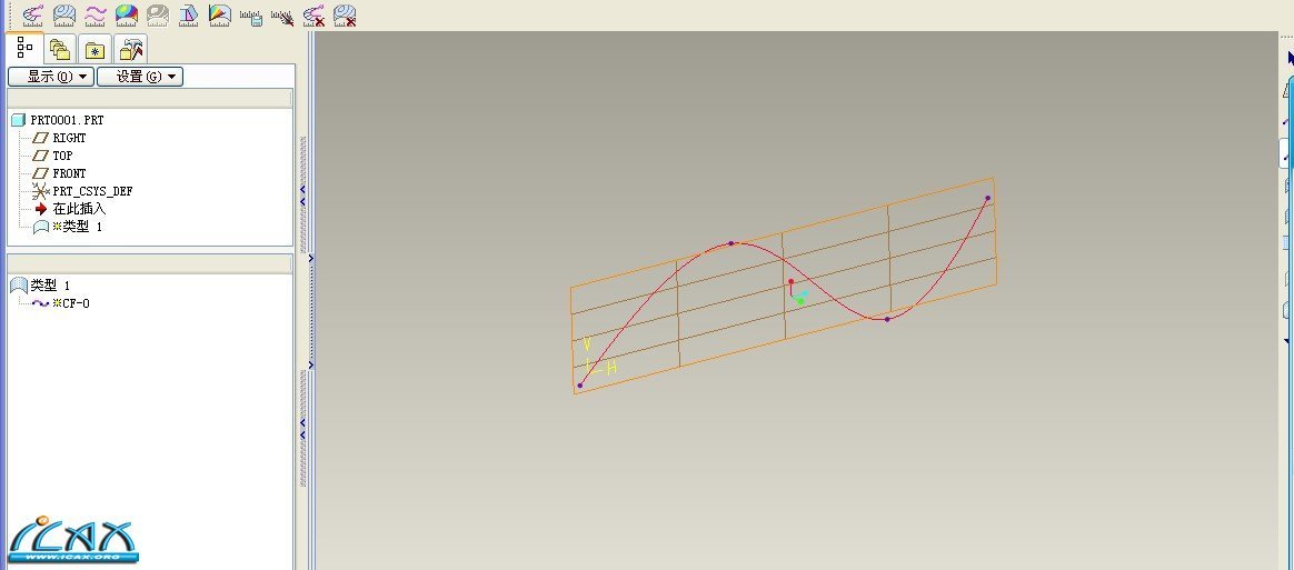

用造形工具先做出线条。

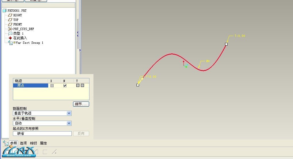

用可变剖面扫描工具,点选上面做的线。为扫描线。

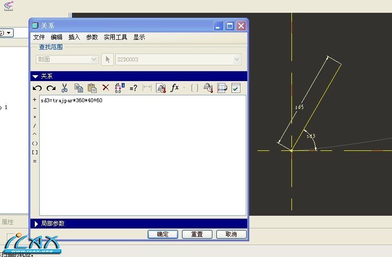

角度用关系式做。如图。
sd3=trajpar*360*40+60
SD3是角度尺寸,trajpar将扫描线看做1个单位,*360转360度,*40为转40圈,+60为60度。

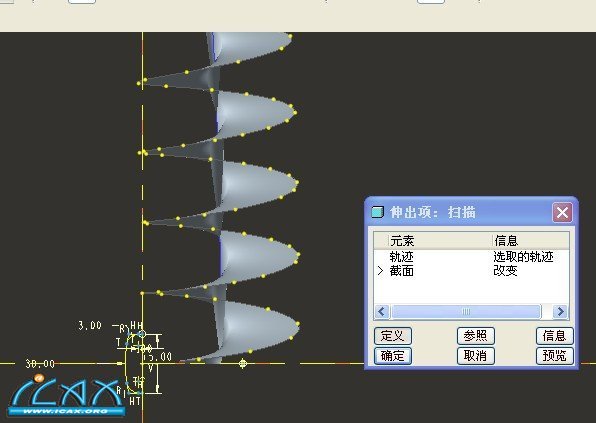

以可变剖面扫描的曲面边为扫描实体的扫描线。做扫描。

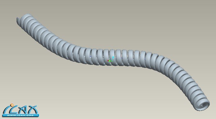

最后效果图.
