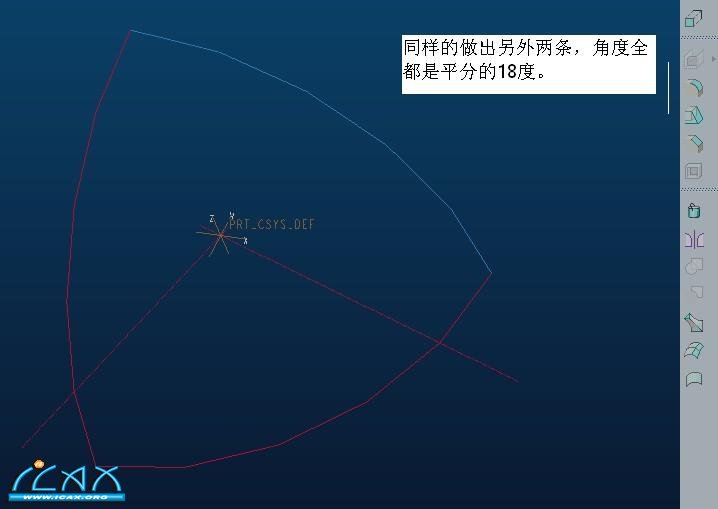

1.角度为18度。
2.同样的做出另外两条。

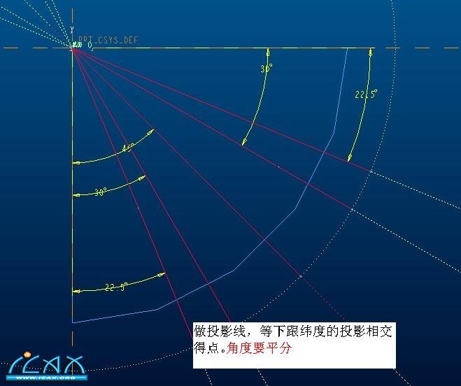

3.做投影线。
4.做投影线。

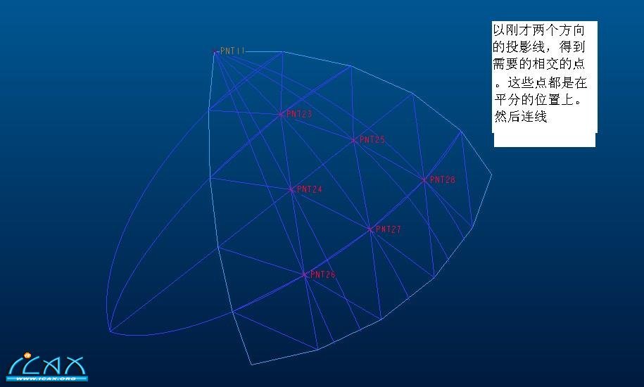

5.连线。
