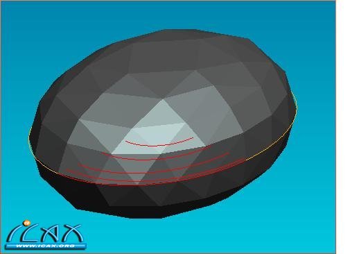

摘要: 第一步草绘线!第二步 绘制如图所示的混合截面,关键设置好混合点第三步 混合出第一层第四步 绘制图示混合截面 设置混合点第五步 混合出第二层同理 混合出3,4层最后3步镜像完成!

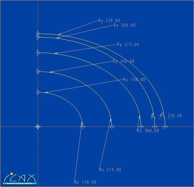

第一步草绘线!

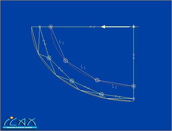

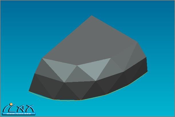

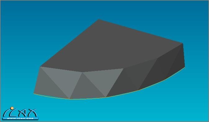

第三步 混合出第一层

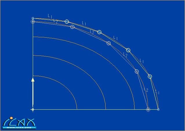

第四步 绘制图示混合截面 设置混合点
第五步 混合出第二层

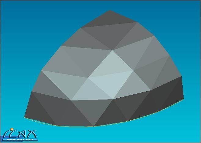

同理 混合出3,4层
最后3步镜像完成!
