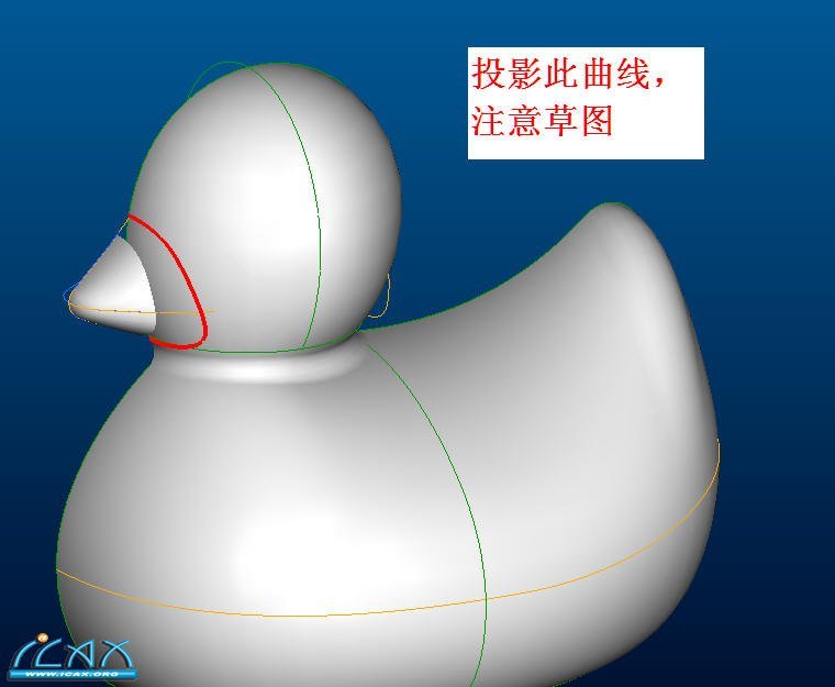

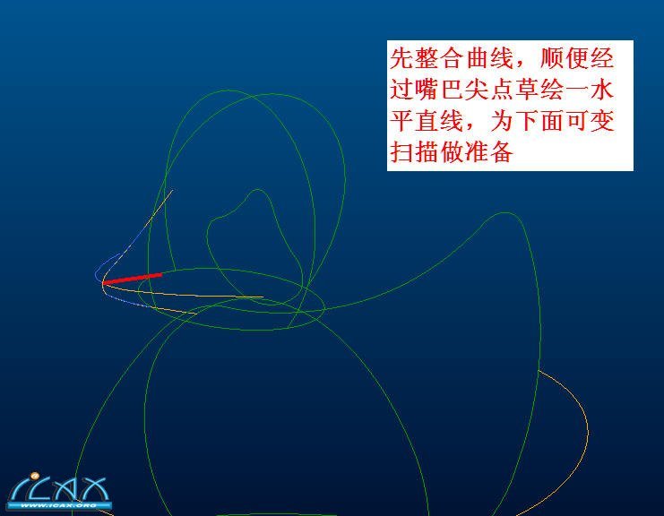

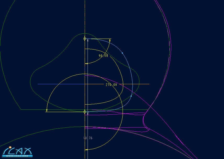

第四步做鸭子嘴巴部分
13.
14.
15.
16.
17.
18.

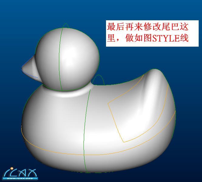

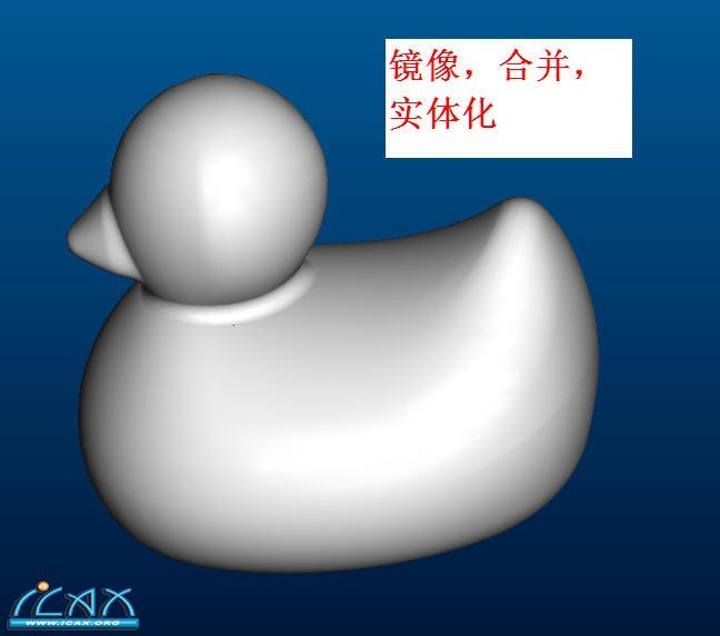

最后来处理模型中不合格的地方
19.
20.
21.
